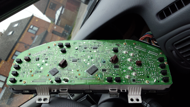

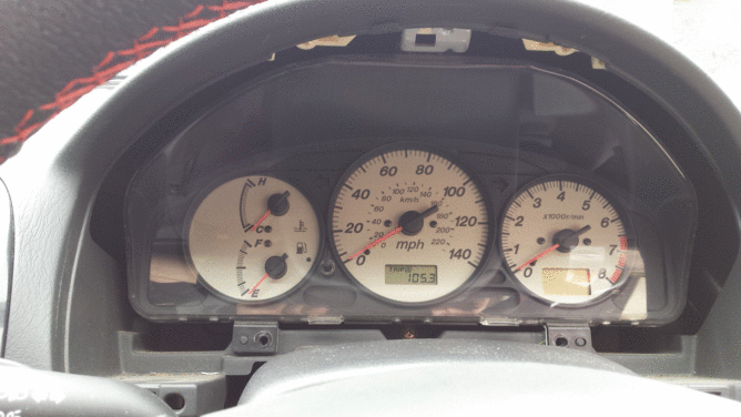

Postprzez maestro81 » 29 maja 2015, 11:48
Niestety w tym miejscu mam wyświetlacz... ale na moim układzie znalazłem wejście na żarówkę od sprysków (pytanie czy mam czujnik w zbiorniku :| ) i jeden otwór "zaślepiony" na kolejną żarówę w lewej "brwi" nad kierunkiem... Zeskrobać zieleninę, wsadzić żarówkę i zobaczyć co to... Jest tam jakaś "martwa" kontrolka, wię ciągle jest szansa, że światełko otwierania drzwi jednak istnieje :>
