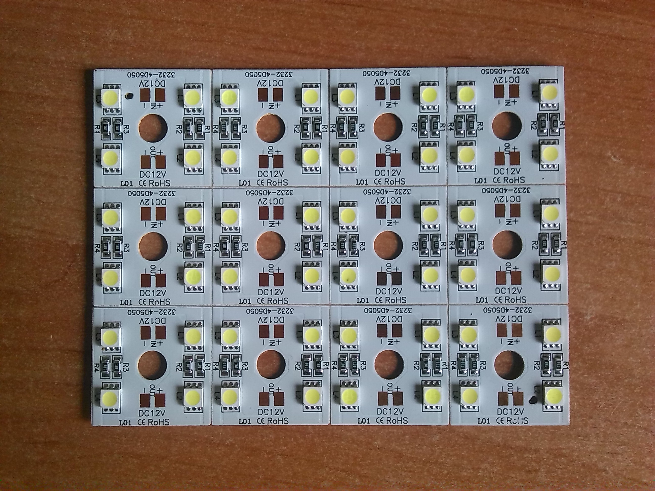

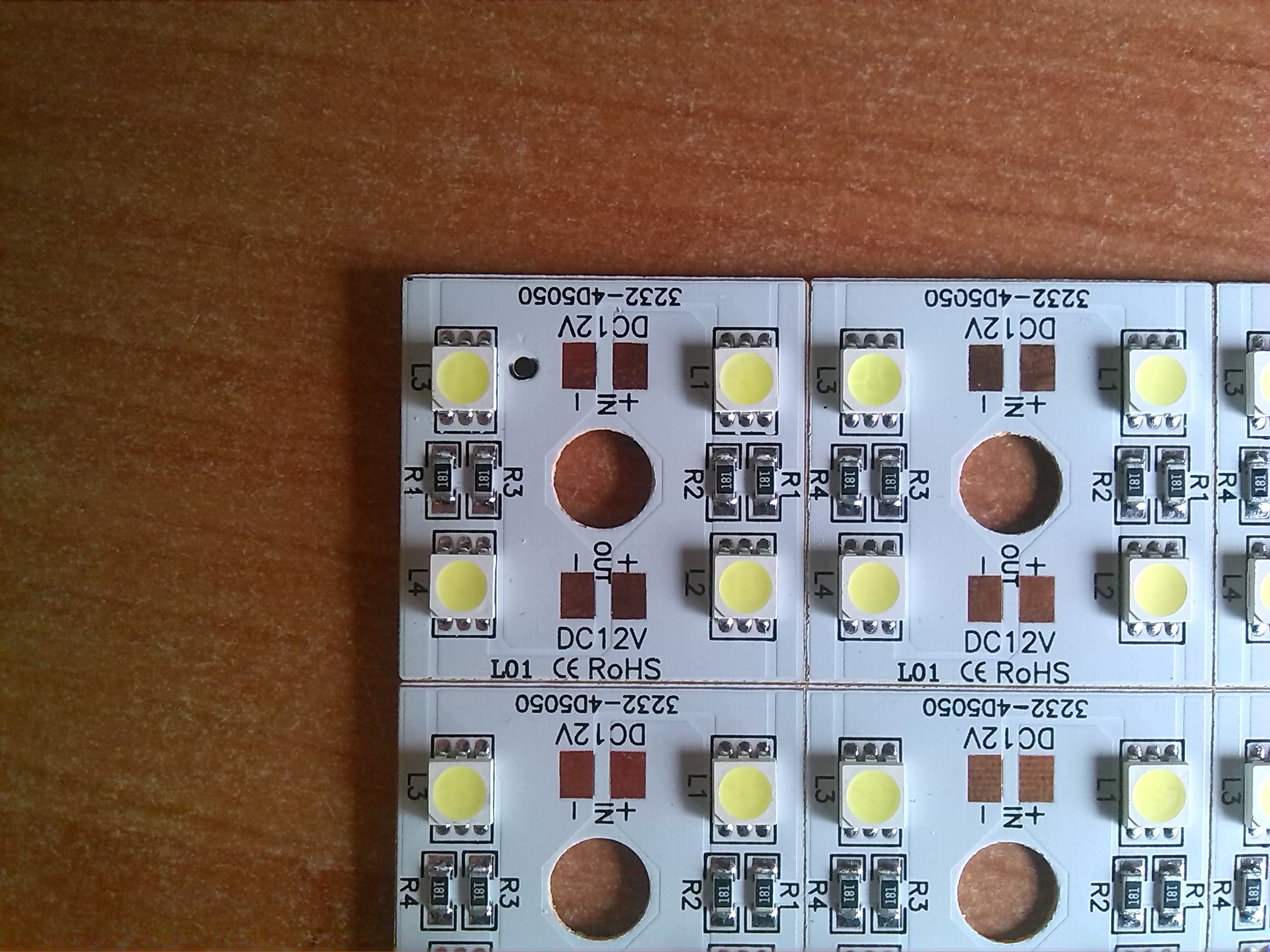

Postprzez Szumi91 » 24 maja 2015, 11:44
Jeżeli byś chciał, mam na sprzedaż moduły o wymiarach ok 3x3cm z 4 diodami 5050. Wygląda to tak:

Postprzez maestro81 » 24 maja 2015, 17:48
Szumi91 napisał(a):Jeżeli byś chciał, mam na sprzedaż moduły o wymiarach ok 3x3cm z 4 diodami 5050
Dzięki za propozycje, ale oświetlenie drzwi już czeka w domu, a do podświetlenia klamek raczej mi się te płytki nie przydadzą. Tak czy siak – dzięki :D
