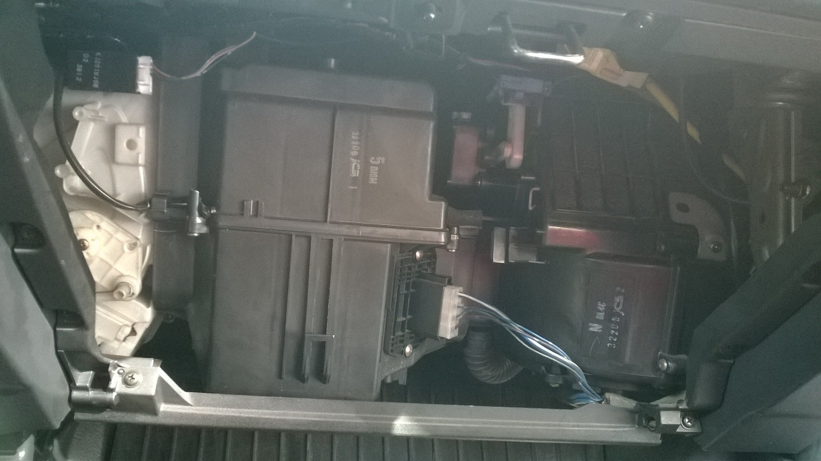

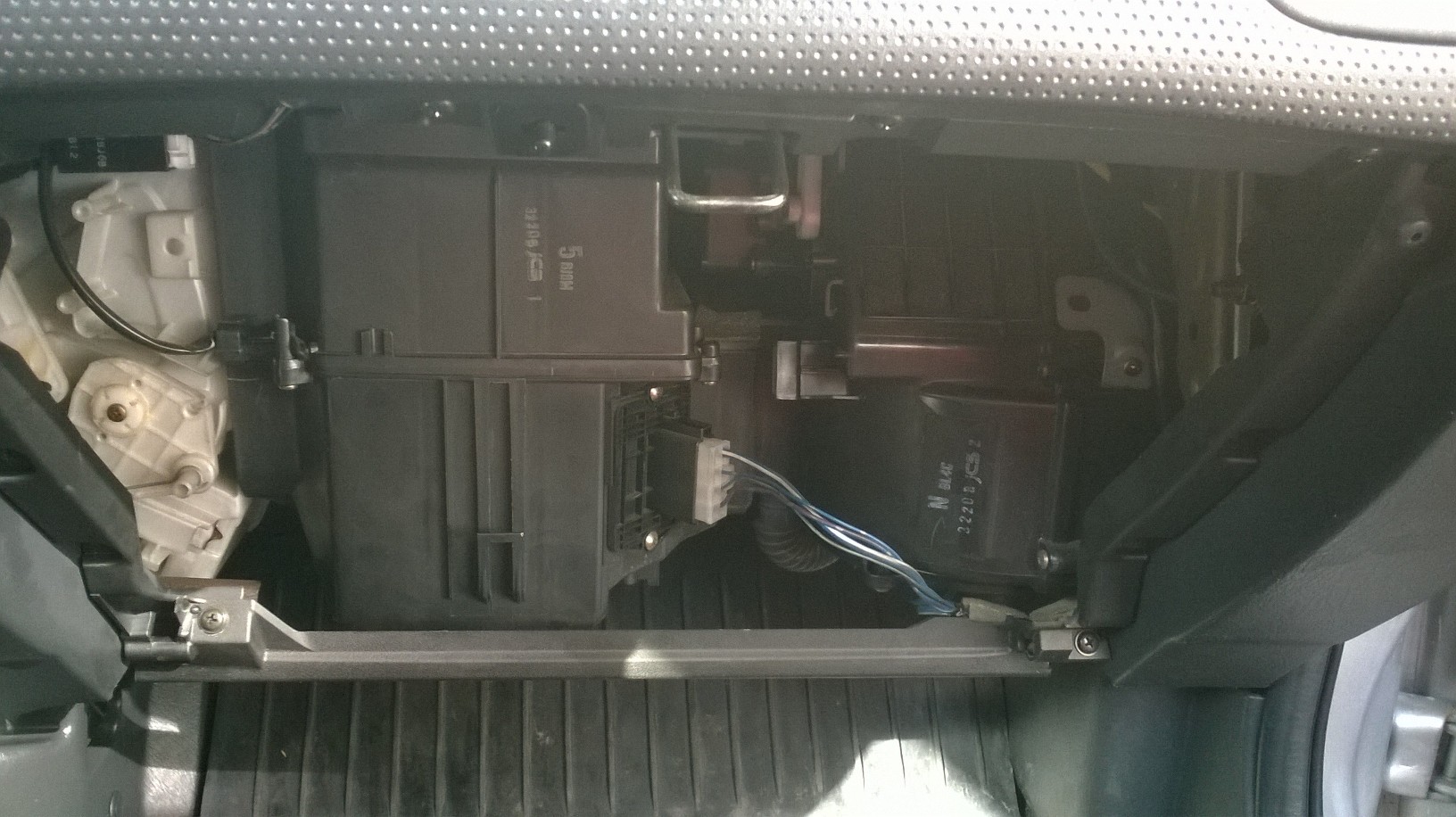

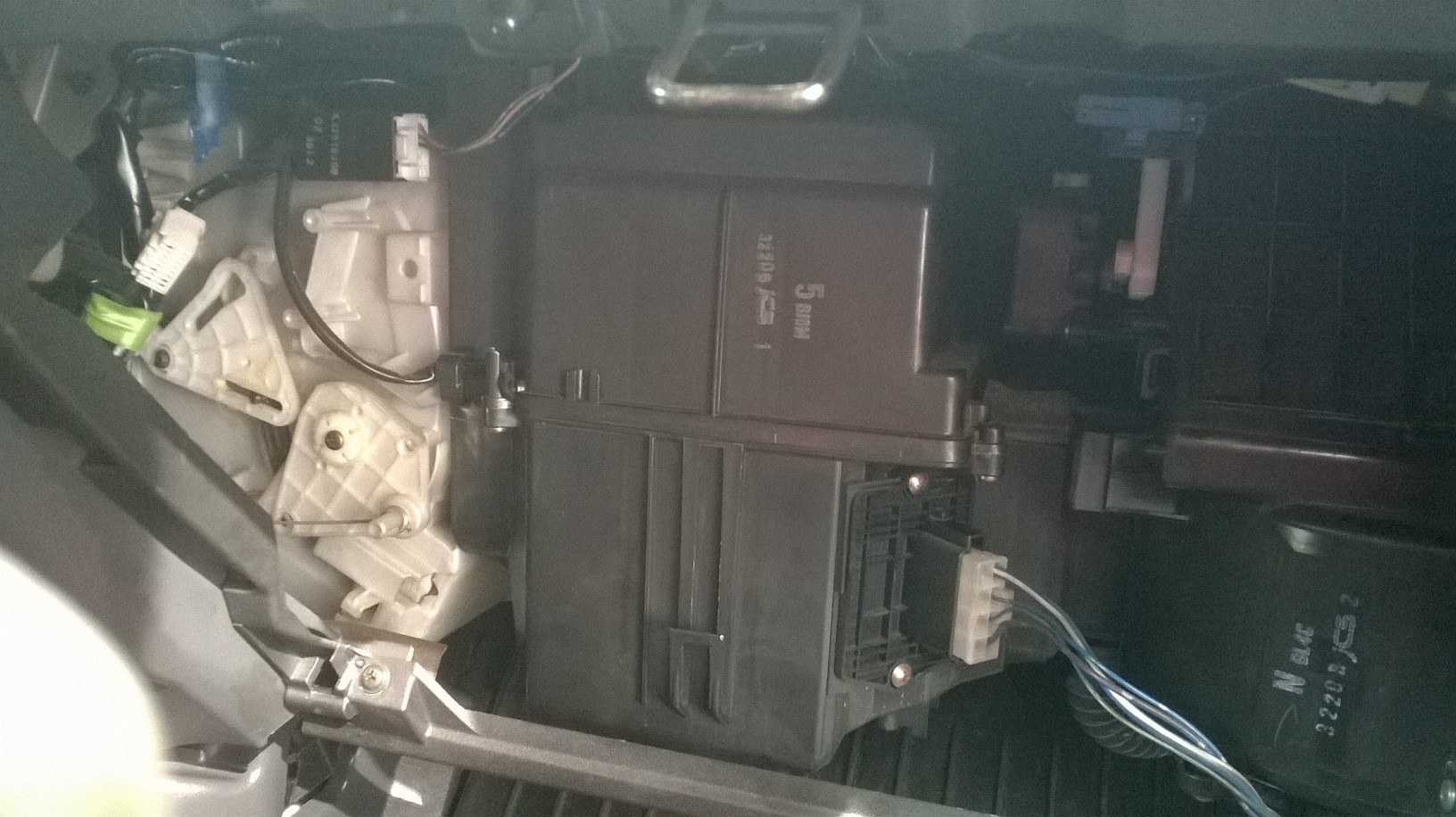

Witam, zamierzałem wymienić filtr kabinowy lecz napotkałem na problem. Zgodnie z fotorelacja z naszego forum nie odnalazłem filtra starego. W załączniku dodałem zdjęcia z miejsca w którym miał się znajdować stary filtr. Proszę o pomoc gdzie się znajduje. Dzięki z góry.

Schowka nie wyciągaj, ale zajrzyj pod spód – jest nakrętka M6 lub motylkowa ;)

takie coś powinno być choć nie koniecznie bo nie wszystkie wersje mają ten filtr .ale jest możliwość wycięcia otworu i zakupienia klapki.

Hej, zagladalem przedchwileczka i nie mam takiego motylka, wiec mozliwe jest ze nie mam tego filtra wogole ??? dziwnee

to wychodzi że nie masz ,były mazdy z klimą i nie miały filtra trochę to dziwne .ta zaślepka była dostępna na forum w sklepie więc jak byś chciał przerobić to tam musisz pytać.
