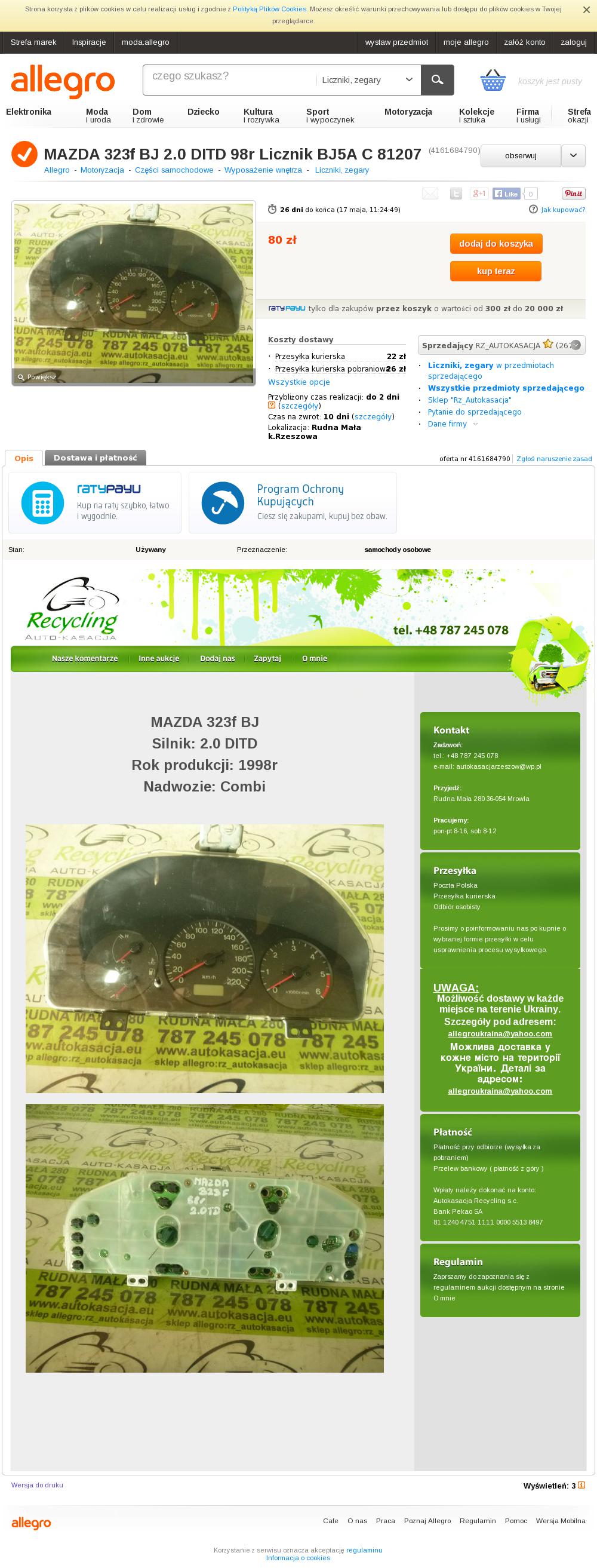

Witam posiadam MAZDE 323F BJ 99r. 2.0D 71km z licznikiem bez obrotomierza.
Mam pytanie czy do takiego autka mogę dokupić licznik z wersją z obrotomierzem np. taki
<co?> <co?> <co?>
Zdjęcia mojego licznka i kabli do niego wyglądają następująco(są 3 wtyczki):
Czekam z niecierpliwością na rady.

Wtyczki i wiązki są uniwersalne , powinno pasować i nawet działać.

A do ilu masz wyskalowany prędkościomierz?
Pamiętam ojciec w 323p BA też wymieniał licznik bo chciał mieć obrotomierz, i dopiero licznik z odpowiednio rocznikowej 626 pasował tzn działało wszystko, jak wsadził z BJ to niestety ale obrotomierz nie działał. Wiem że ma jakieś teraz jeszcze problemy bo miał prędkościomierz chyba do 200 a teraz do 220 i coś mu przekłamuje.

Też na 220 mam, ogółem już zamontowałem wszystko działa sprawnie tylko parę lampek powypalanych to ze starego sobie przełożę. No i świeci mi się ciągle kontrolka od poduszek/pasów bezpieczeństwa musze zobaczyć w czym problem oraz miga mi kontrolka ciągle od chyba immobilazera?? (licznik był z DITD) a ja bez turbo mam autko.
