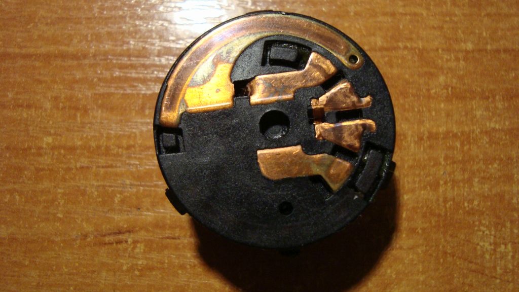

Postprzez bejot » 4 wrz 2014, 18:38
Może ja dopowiem trochę w ww temacie. Także miałem problem z wyłączaniem się klimatyzacji na 2 i 3 biegu regulatora obrotów silnika nadmuchu. Jak to mówią, prowizorki są najtrwalsze, dlatego i ja po zasięgnięciu informacji o kosztach nowego przełącznika / około 220 zł/ postanowiłem narazie zastosować połowiczne rozwiązanie.
Zamówiłem za jedyne 40 zł cały panel środkowy sterowania. Okazało się, że wystarczyło je podmienić i szczęście zapukało do moich drzwi, tzn. na wszystkich prędkościach dmuchawy, klimatyzacja cały czas działa, lampka cały czas się świeci.
Mając już sprawną klimatyzacje, postanowiłem zobaczyć co jest nie tak z tym regulatorem obrotów silnika.

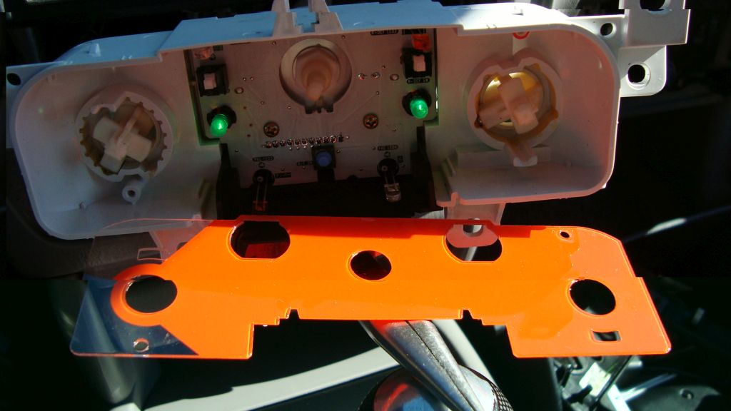

Potem okazało się , że w zakupionym panelu podświetlenie jest w kolorze pomarańczowym, a ja mam wszystko w kolorze zielonym. Musiałem ponownie to wszystko powyjmować i zdemontować różową "płytkę" która to dawała ów kolorek i założyć zielone żaróweczki, bo były bezbarwne.
I z tego powodu, jeśli by ktoś potrzebował zmienić sobie kolor podświetlenia w panelu środkowym, to ja mam na zbyciu takie cóś.

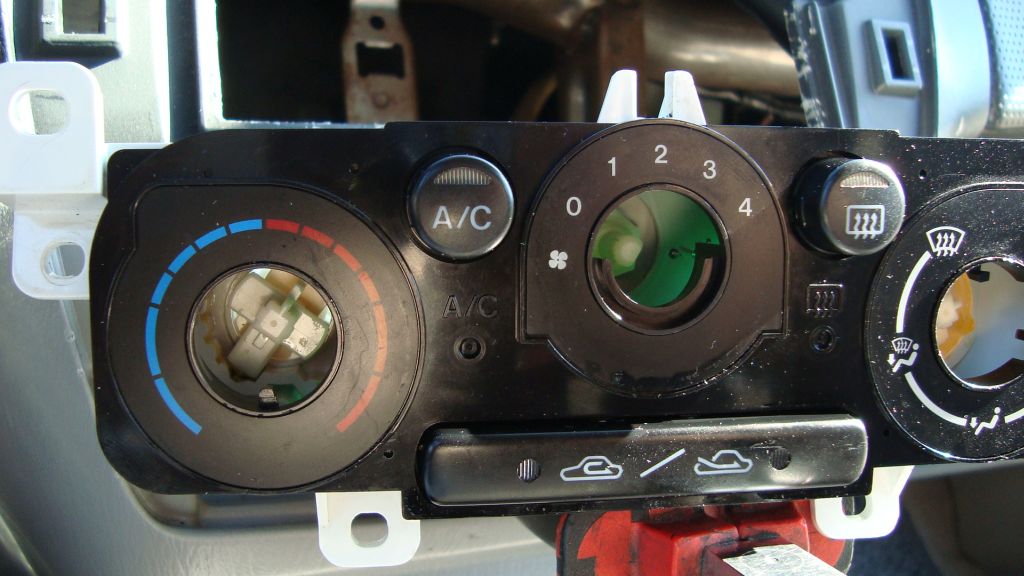

tak wyglądają ścieżki w przełączniku /po rozebraniu/

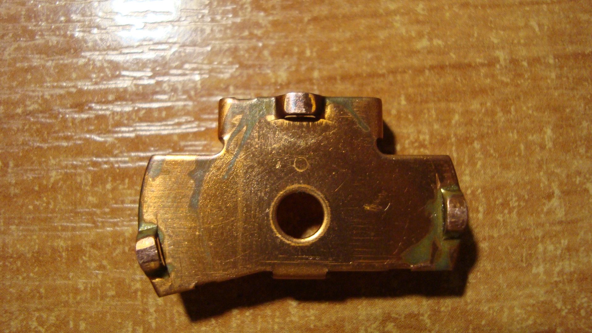

a to jest blaszka która łączy na poszczególnych pozycjach. Współpracują z nią dwie sprężynki o których wspominał "Miron-Ww"
po rozkręceniu całego panelu, widać ową płytkę, przykręconą dwoma śrubkami, która podświetla na różowo cały panel.
płytka odkręcona, zielone żaróweczki świecą
panel już z zielonym podświetleniem

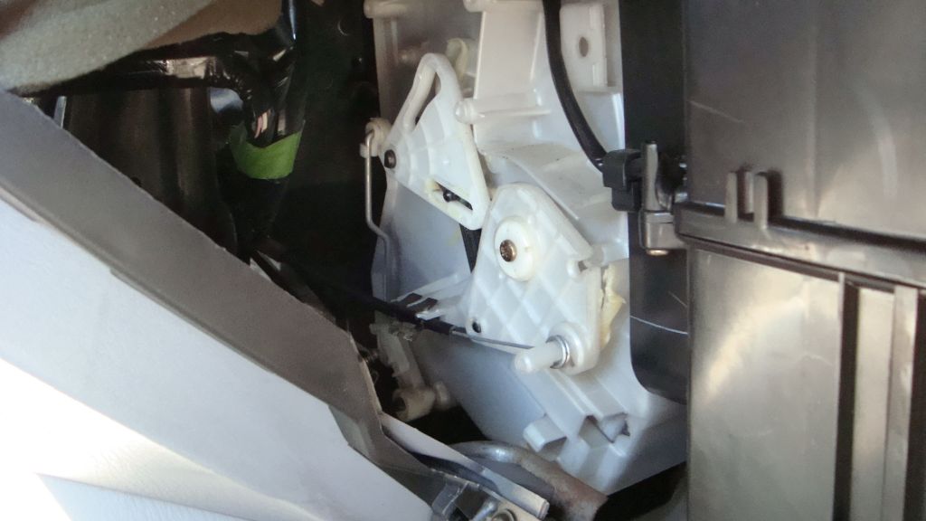

mocowanie cięgna-linki od regulacji ogrzewania, dostęp po zdjęciu schowka po stronie pasażera

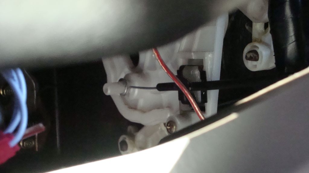

mocowanie cięgna-linki nawiewu, pod kierownicą, trochę tutaj jest gorszy dostęp, ale nie dla orłów ...

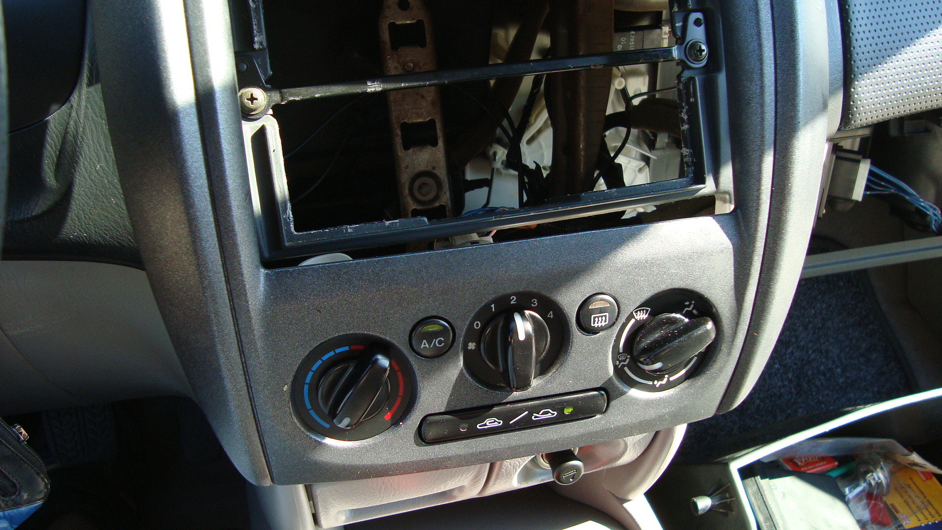

po wstępnym złożeniu całości, wszystko działa tak jak powinno
