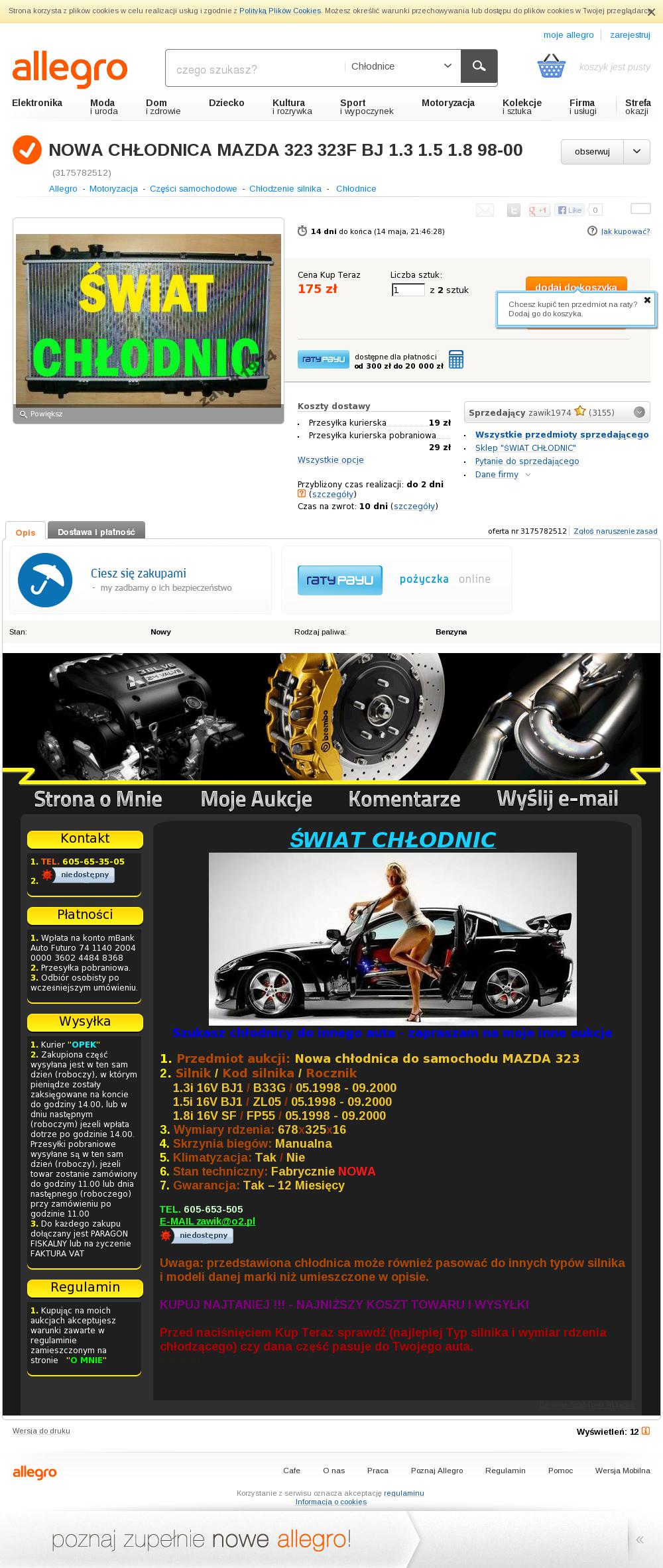

Dzisiaj padła mi chłodnica, leci niemiłosiernie, na 100km musiałem się zatrzymywać z 20 razy i wlewać wody... dobrze że sklepy były po drodze. Ale ja z innym pytaniem, posiadam mazde bj z silnikiem 1.5 zl rok 2000, z klimą. i czy ta chłodnica będzie pasowała, bo cena tylko 175zeta. http://allegro.pl/nowa-chlodnica-mazda-323-323f-bj-1-3-1-5-1-8-98-00-i3175782512.html Bo mam z klimą i teraz nie wiem czy są dwie czy jak.. pisze bo nie znam sie za bardzo a wiem że dostane odpowiedź od fachowców :) z góry dziekuję

175 zeta kurde taniocha w porównaniu z moją myślę że będzie pasować ale zadzwoń do sprzedawcy i ustal na 100% że pasuje do twojego samochodu lub też pomierz swoją i porównaj wymiary szer. dł.i wys. <oczko>

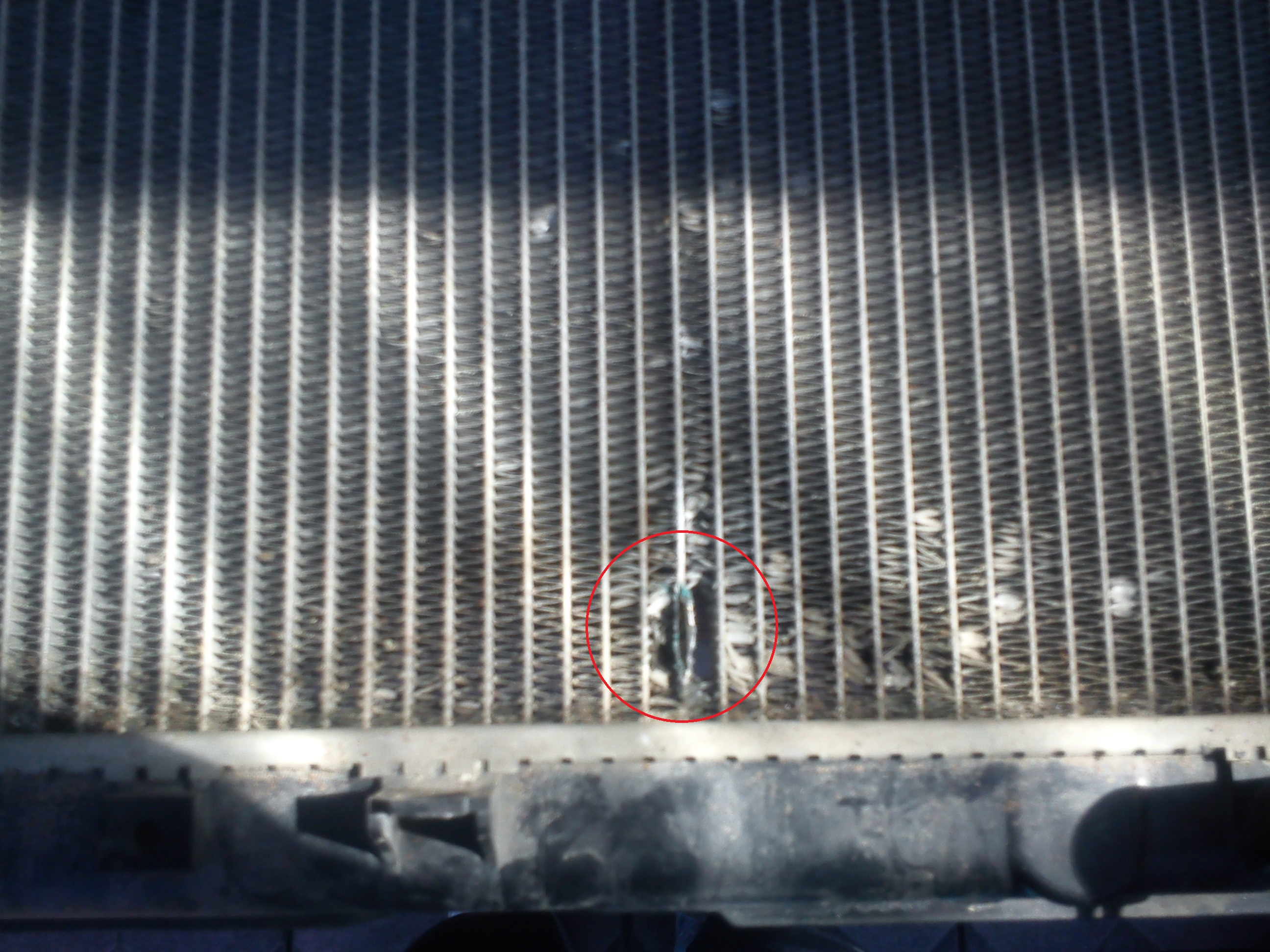

Postprzez damis83 » 5 maja 2013, 15:54
No i rozebrałem. 20 minut mi to zajeło i bez wjazdu na kanał :)
Mała dziura jest w chłodnicy, około 3cm... kupić nową czy dać do majstra żeby mi pospawał te alu? jak radzicie?
takie zielone cos tam było takie silikonowe, więc ewidentnie była już klejona.

Postprzez xedos1972 » 5 maja 2013, 16:36
jak myślisz ile jeszcze wytrzyma 13-letnia chłodnica ,a zaczyna się niedługo lato. z doświadczenia wiem że naprawa to zabieg tymczasowy i naprawiało się 15 lat temu jak ceny na części były z kosmosu ale twój samochód twój wybór .
