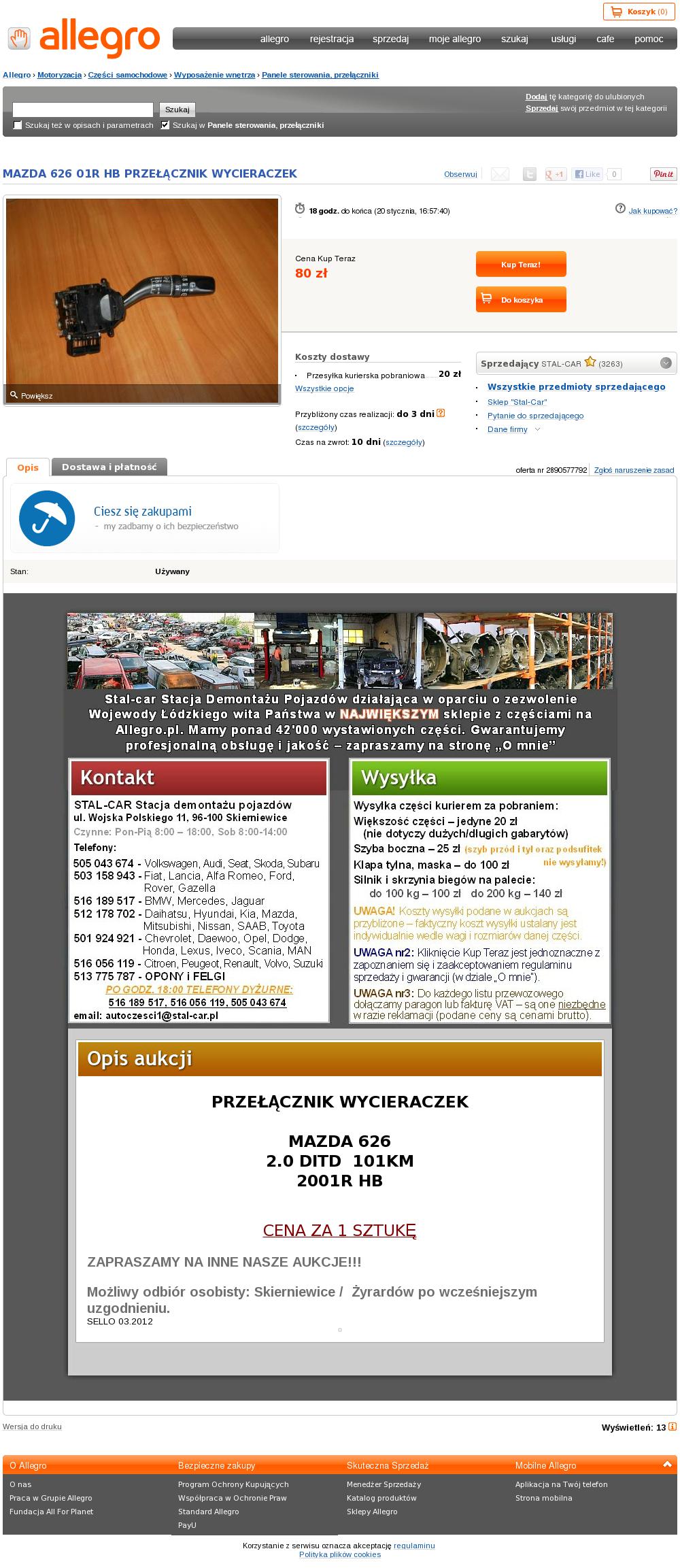

Postprzez marcin.wu » 19 sty 2013, 23:48

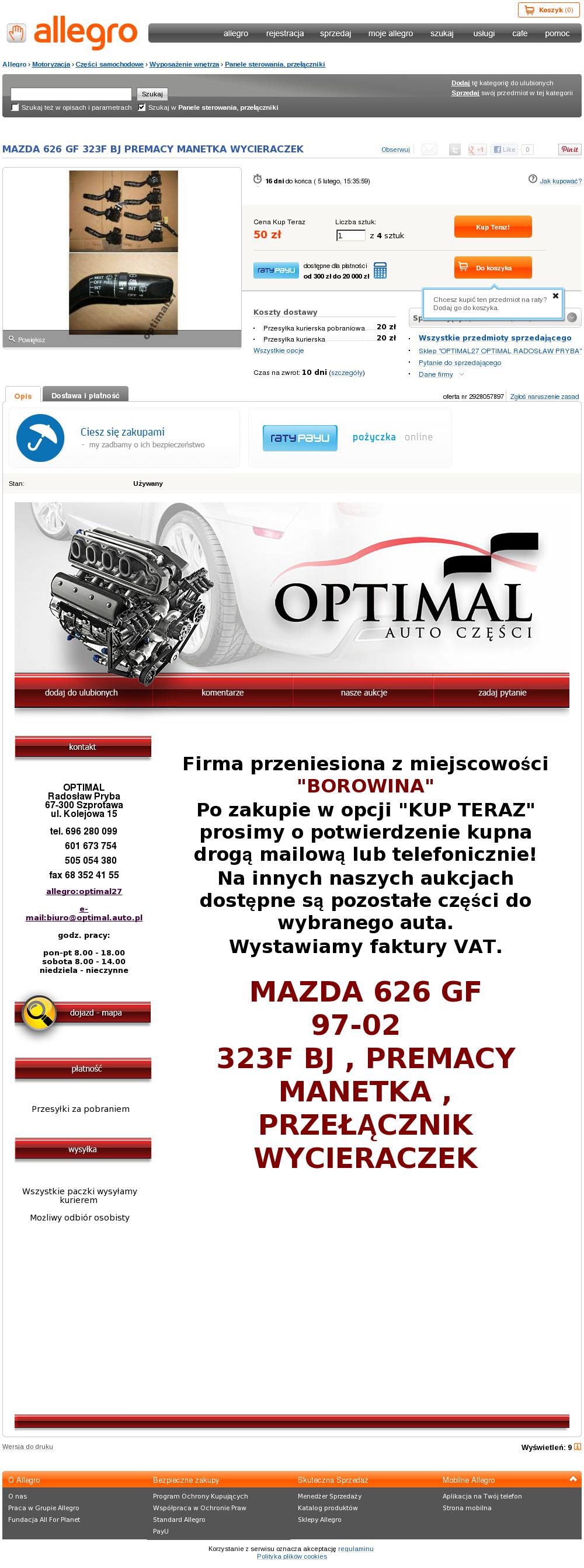

Postprzez DreD » 20 sty 2013, 01:40
Oczywiście że będzie pasować tylko coś drogo to znalazłeś 3maj 30 dychy taniej <spoko>
http://allegro.pl/mazda-626-gf-323f-bj- ... 57897.html
