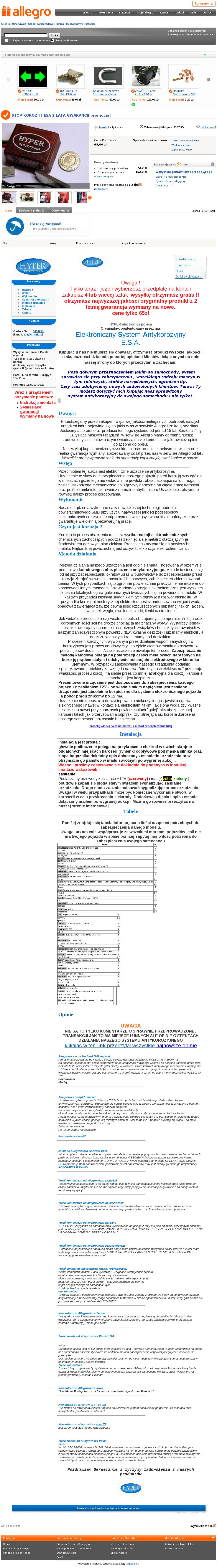

Postprzez r3solved » 7 lis 2012, 19:49
Możecie się wypowiedzieć na temat tego typu wynalazku:
http://allegro.pl/stop-korozji-esa-2-la ... 17001.html
jak dla mnie to raczej pic na wodę :)
Od: 14 wrz 2012, 12:08
Posty: 70
Auto: Mazda 323f BJ 2002r. 2.0 DiTD 101KM
Postprzez zurekk » 7 lis 2012, 19:59
Ochrona katodowa jest to sprawdzona i szeroko stosowana metoda w budownictwie przemytsłowym, ale podejrzewam, że w tym przypadku to urządzenie należy włożyć do jednej szuflady z magnetyzerami i opornikami zwiększającymi moc. Czyli pic :D
