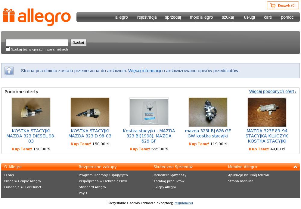

serio, mi pomaga, jednemu koledze tak poradziłem, poruszał kierą w pionie i działa. Tak jest problem ze stykami w kostce. Sama oryginalna kostka nówka to koszt ok 350zł, można używki, ale też nie wiadomo w jakim stanie. Ja póki co jak nie mogę odpalić spuszczę kierownicę w dół i mazda od razu odpala, potem znowu ustawiam ją w żądanej pozycji.
jak widać na załączonej aukcji –
http://allegro.pl/kostka-stacyjki-mazda ... 25889.html kostka cholernie droga, jednak można też od 626 szukać, a o tym sam nie wiedziałem

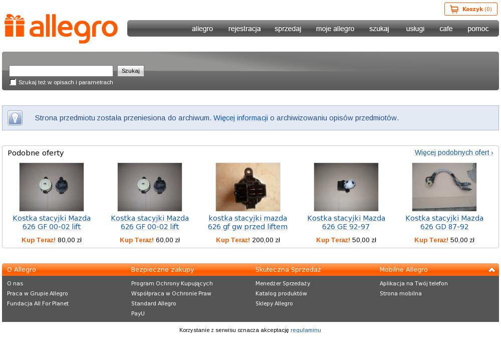

kupiłem na tej aukcji –
http://allegro.pl/kostka-stacyjki-mazda ... 56902.html
zasugerowałem się tym że ponoc 626 pasuje do 323f bj. Jednak to musi byc 626 przed liftem. Ta kupiona jest na jedną wtyczkę, a w mojej są dwie, zamieniłem czarne fragmenty obudowy i wszystko gra i buczy.
