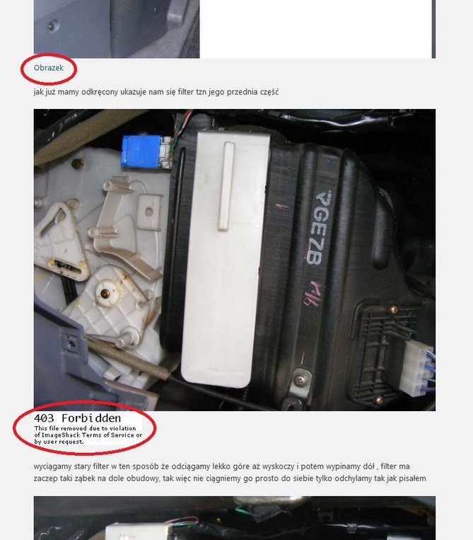

Postprzez Wesker » 1 wrz 2013, 20:18
Czy mółby ktoś wrzucić jeszcze raz foto relację, z wymiany filtra kabiny w Madzi 323 BJ ? Szukałem pod schowkiem ale nie znalazłem, chyba że jeszcze coś trzeba zdemontować ?

Postprzez xedos1972 » 1 wrz 2013, 20:54
czy tak ciężko poszukać ? viewtopic.php?t=72752
masz mazdę z tego samego roku więc możesz mieć tak jak ja od spodu ,zobacz całą fotorelację jak nie masz miejsc montażowych które są przedstawione na foto to go po prostu nie masz .

Postprzez Wesker » 1 wrz 2013, 21:45
no właśnie szukałem i znalazłem ten wątek bez zdjęć...
dzięki za podesłanie linka, wiem że musiało Ciebie to dużo kosztować ;)
PS. niestety tu też nie ma wszystkich fotek, ale już sobie poradzę.

Postprzez xedos1972 » 1 wrz 2013, 23:03
na pierwszej stronie są wszystkie ,u mnie nawet telefon je wyświetla ,otwórz przez inna przeglądarkę .

Postprzez Wesker » 2 wrz 2013, 17:07
Niestety ani w IE 11, MF 23, ani Opera 12 nie otwiera niektórych zdjęc, ale tak jak pisałem wcześniej, z tym co jest już na pewno sobie poradzę, dziękuję.

Postprzez xedos1972 » 2 wrz 2013, 19:35
drugi sposób montażu od spodu

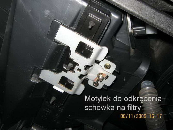

Postprzez Wesker » 5 gru 2013, 13:46
Pamiętacie może gdzie można było nabyć taki motylek do filtra kabinowego ? Szukam po forum ale coś nie mogę znaleźć. Był kiedyś podany link do jakiegoś sklepu, nie pamiętam tylko fachowej nazwy tego ustrojstwa... motylek ? zaślepka ?
