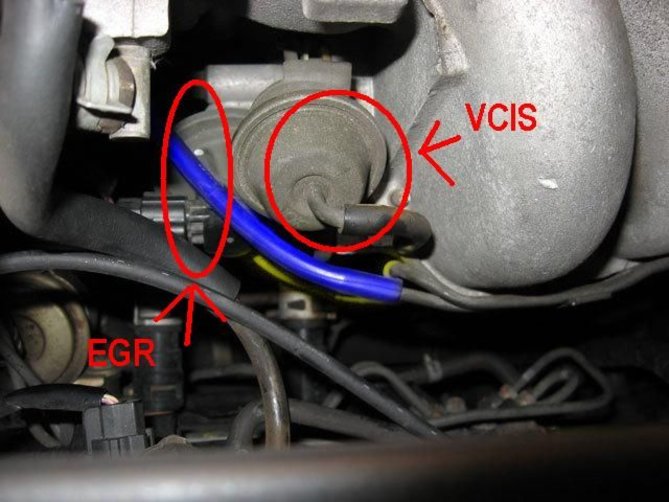

hm ciapke zglupialem :)(: w moim MX-3 VICS ma wygladac jak musztardowka? czy ten zawor to jest to co zaznaczylem na zdjeciu czerwona strzalka (po lewej stronie kolektora czarna musztardowka) czy tez moze gdzies indziej?

Postprzez yoshiwwy » 15 kwi 2009, 19:07
u mnie wygląda bardzo podobnie. Po tej samej stronie jest. ale mam inny silnik więc mogę się mylić

Postprzez djArias » 15 kwi 2009, 19:08
szukalem szukalem i jeszcze raz szukalem ... i oto co znalazlem:
http://i179.photobucket.com/albums/w297 ... x3/egr.jpg
to podobno jest zdjecie EGR i zawaru VICS ... tylko jak sprawdzic czy to cholerstwo dziala :)

Postprzez waldii » 15 kwi 2009, 20:23
zaworu EGR nie sprawdzisz,jedynie przez bledy na kompie.A vcis masz odpowiedz wyzej.Mala podpowiedz

Postprzez djArias » 15 kwi 2009, 21:46
tzn cos w tym zaworze ma sie otworzyc przy 5000?

Postprzez waldii » 15 kwi 2009, 22:04
z tej gruchy idzie dzwigienka i ona ma sie ruszyc

Postprzez djArias » 18 kwi 2009, 11:43
dzieki chlopaki za pomoc :) oczywiscie VICS dzialal ale jakos leniwie przepsikalem odrdzewiaczem potem olejem silikonowym i jest kozacko :)
