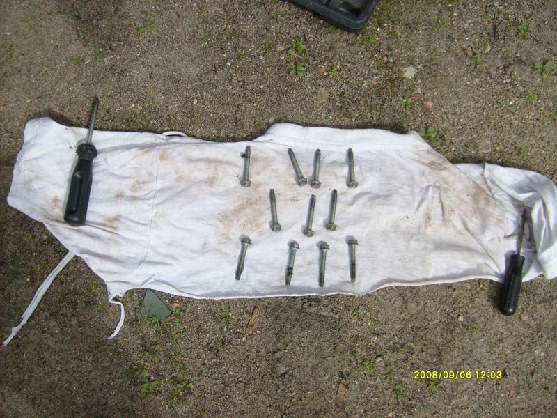

OK! Teraz przystępujemy do odkręcania śrub mocujących klawiaturę. Ustawiamy je w ten sposób, by nie mieć problemów z przykręceniem pokrywy. Każda śruba ma swoje pierwotne miejsce.

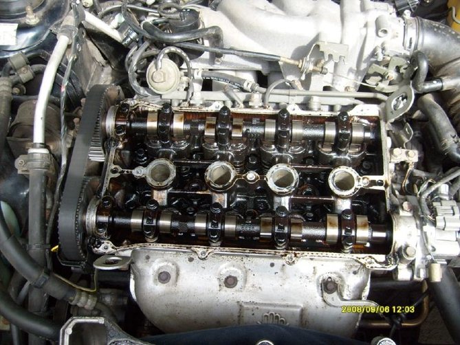

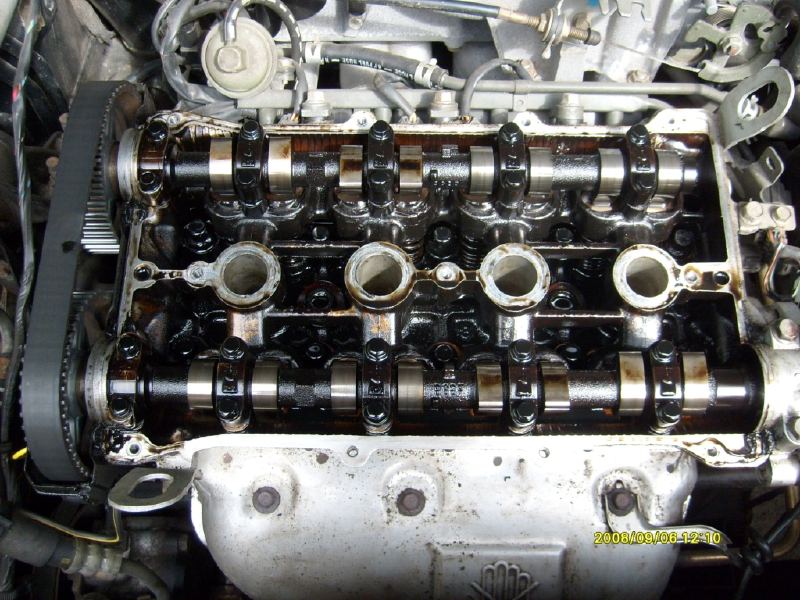

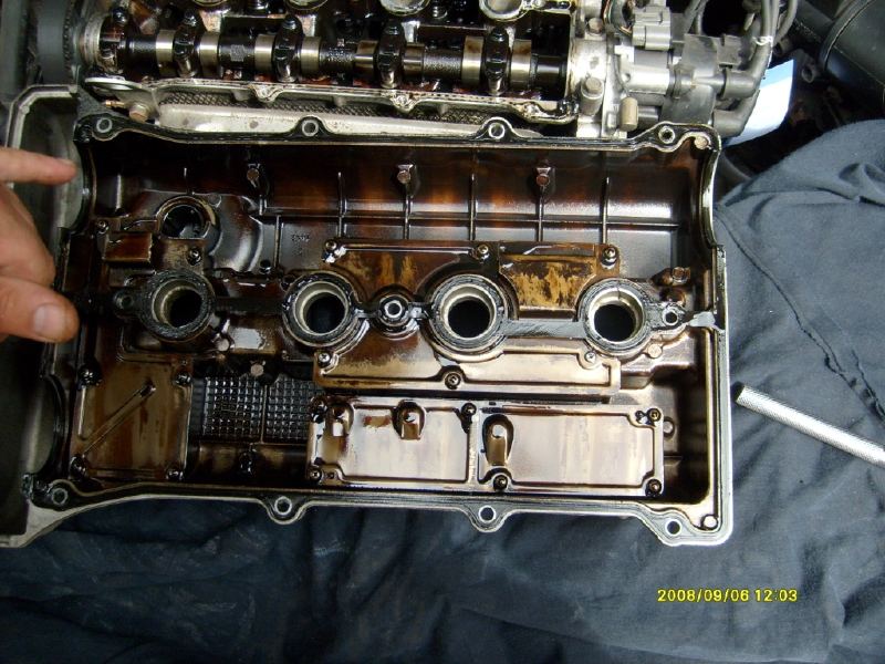

W tym momencie mamy wgląd na wszystkie zawory ;–). Ale nie to nas interesuje, jak widać na zdjęciu jakiś wredny niemiec nie wymieniał uszczelki, lecz tylko użył starej i zabezpieczył silikonem co jest jakimś nieporozumieniem. WAŻNE!: Nigdy do uszczelniania nie używajcie silikonu, gdy macie uszczelkę, gdyż może on wypchnąć ową uszczelkę z pierwotnego miejsca, a w konsekwencji uszczelnienie będzie nieszczelne i dalej będzie ciec.

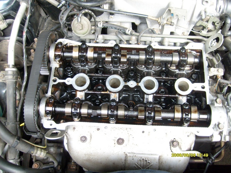

Czyli przystępujemy do roboty: ściera i śrubokręt w ręce i rura. Czyścimy bardzo dokładnie nie pomijając żadnego zacieku oraz pozostawionego silikonu, jeśli taki był. Uważajcie by resztki silikonu nie wpadły do komory silnika. Jest to bardzo mozolna praca, ale gdy chcecie mieć sprawny system musicie to zrobić bardzo dokładnie.
Gdy już doszliśmy do takiego efektu zabieramy się za czyszczenie pokrywy.

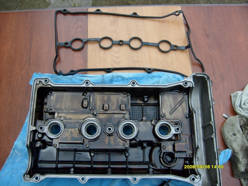

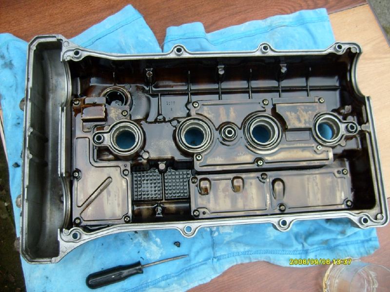

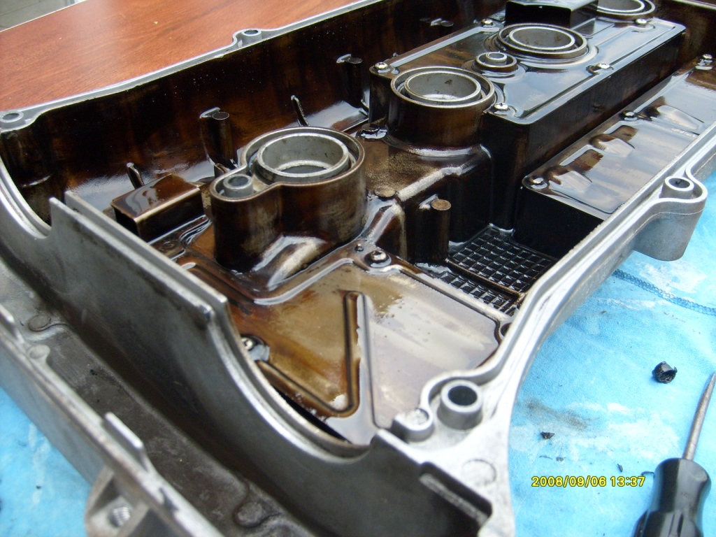

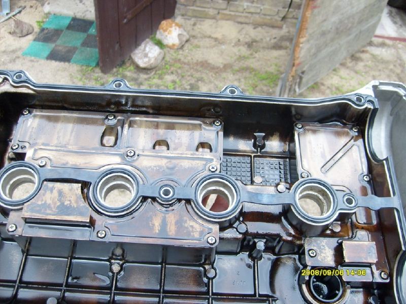

Tak wygląda nasza pokrywa przed czyszczeniem. W miejscu wskazanym palcem jest wspomniany wcześniej silikon, tak jak w każdym rogu. Usuwamy uszczelkę i ze stoickim spokojem usuwamy silikon wraz z pozostałościami oleju.
Tak mają wyglądać rowki pokrywy, w których znajduje się uszczelka po wyczyszczeniu.
Uszczelkę ustawiamy obok pokrywy i smarujemy niewielką ilością oleju by dobrze wpasowała się w otwory. Ważne, by oleju nie było zbyt dużo – mają to być po prostu śladowe jego ilości.
Uszczelkę dokładnie wpinamy. Uważając, żeby nie zleciała zakładamy ją na zawory i dokładnie przykręcamy.
