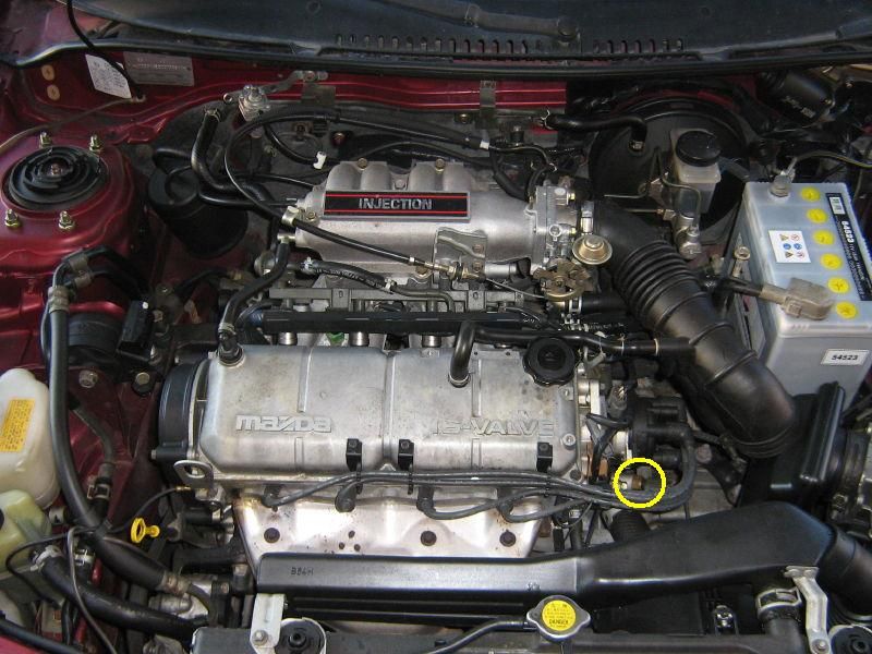

Witam, może mi ktoś powiedzieć co to jest, to zaznaczone na zdjęciu? Wygląda na jakiś czujnik. U mnie jest to urwane. Wygląda jakby został sam gwint. Nie wiem od kiedy tak jest. Wcześniej tego nie zauważyłem. Zdjęcie zapożyczone z NM. Chwilowo jestem bez aparatu. Może coś uda mi sie jutro zrobić gdyby to zdjęcie było nieczytelne. Będę wdzięczny za pomoc.

To jest wyłacznik termiczny wentylatora chlodnicy.Ktoś chyba nie mógł odkręcić :P

Czyli jest odpowiedzialny za włączenie wentylatora... Cholercia, trzeba to naprawić. Rozumiem, że od tego czujnika powinien iśc kabelek do wentylatora? Kabla tam nigdzie nie widze... Zobaczymy jak z dostępnościa takiego włącznika. Ewentualnie zrobie jakiś przycisk do ręcznego uruchamiania wentylatora.

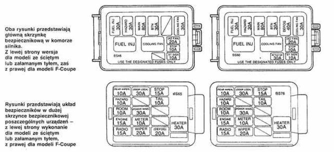

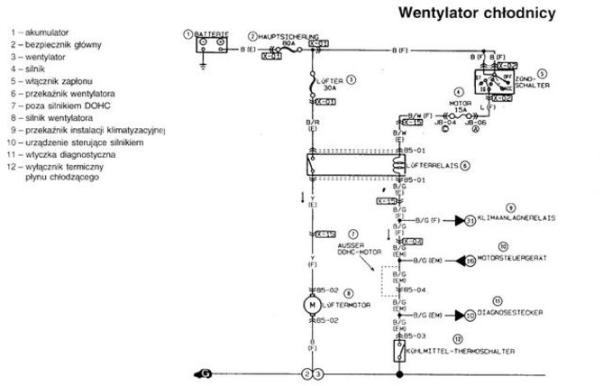

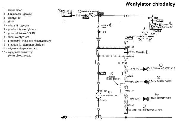

Postprzez karolq » 27 lis 2007, 16:05
Witam :) Przygotowałem te materiały do podłączenia tego czujnika:
Schemat instalcji wentylatora:
Przekaźnik odpowiedzialny za włączenie wentylatora (oznaczony: Cooling Fan):
miedzy przekaźnikiem czujnikiem idzieprzewód o oznaczeniu B/G czyli czarny który jest poprzez en czujnik łaczony z masą samochodu. Powinieneś sobie dać rade pociągnąć ten przewód od przekaźnika do czujnika a jak nie to pisz.
