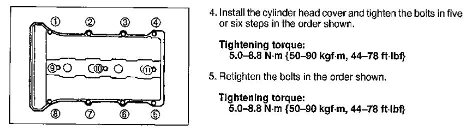

SponeR napisał(a):powiedz jak dokręcałeś śruby
bo je chyba trzeba dynamometrycznym podokręcać
a go nie mam dlatego sie wstrzymuje z wymiana
Ja dokręcałem u siebie na oko. A raczej na wyczucie. Nie ma co się bawić z dynamometrem, po prostu to dokręć tak żeby śruby nie urwać i będzie git

ragged moglbys spokojnie napisac co sie u Ciebie dzieje bo sie pogubilem...
Olej pryska – spod nieszczelnej uszczelki pokrywy – to jest 5 minut roboty i koszt ori. uszczelki mazdowskiej ok 80 zl innej nie kupuj bedzie cieklo
... wyciagac zawory do wymiany uszczelki pod pokrywa? Chyba cos nie skumalem do konca

Jeszcze tylko jedna dosyć ważna sprawa : kolejność dokręcania śrub. Pamiętaj żeby robić to zawsze w kolejności od środka na zewnątrz; TZ : najpierw dokręcaj śruby w środku pokrywy a potem zewnętrzne.
Jest to o tyle ważne, że w elementach pracujących w wysokich temperaturach powstają silne naprężenia mogące powodować pęknięcia. Pozdro
