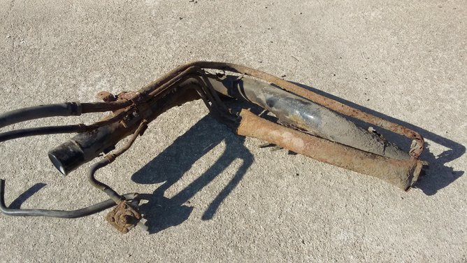

1. Tak wygląda nowa rura
300zł ebay PFF
pogieło ich
2.3x zardzewiałe rureczki odpowietrzania
zamieniamy na nowe ;>
moja rura i miejsce gdzie powinna być montowana + odpowietrzniki
tu są 3 miejsca do podłączenia nowych rureczek . niestety 3 nie widać ale na pewno znajdziecie
rura
mam ją zamontowaną i zatkaną korkiem który na stacji kupicie
pewnie pytacie co z dziurami
odrazu odpowiadam zrobione
zaspawałem dodałem wzmocnienia podłużnic (takie proste) i wyglada to tak

U mnie było (jeszcze jest) tak samo rurki przegniły już dawno jak konserwowałem samochód odkręciłem tą plastikową osłonę a tam wypadło kupa piachu i jakiś elementów metalowych co się okazało to były trzy rurki odpowietrzające i ta średnia od nadmiaru paliwa. Główna od wlewu była cała ale z czasem "rudy" pochłoną i ją. Teraz cały szlam z drogi leciał prosto do baku zamuliło całego smoka i mazda nie chciała odpalić. Wymontowałem bak rury od wlewu drugie kupiłem na cmentarzysku (akurat w miarę zdrowa Mazda tam trafiła) Po skompletowaniu wszystkiego postaram się wrzucić fotorelację z tego zabiegu.

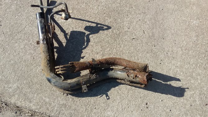

Mam ten sam problem – wszystko przy demontażu się w rękach kruszyło. Nowy bak już jest, nowa rura od wlewu paliwa, tylko z owymi odpowietrznikami problem. Czy mogłabym prosić, sporo po czasie, ale sytuacja jak widać się powtarza u wielu, o ponowne wstawienie zdjęć jak samemu sobie wykombinować domowe rurki – odpowietrzniki? Ktoś może robił sobie jakoś niedawno i ma wypróbowany sposób na to? Sama już nie wiem z której strony mam się za to wziąć żeby było dobrze i nie śmierdziało w całym aucie...
Ja robiłem rurę w Madzi.
Przegnita była rura skraplająca.
Zakupiłem używkę za grosze mając nadzieje ze będzie dobrze – nie było.
Trafienie ładnej rury wlewu to jak wygrana w totka.
Także:
– czyscimy
– dałem do blacharza, któremu się chciało
zwykłą rurę zaspawał od góry, od dołu zaspawał denkiem i wkręcił 3 złączki miedziane do gazu
– później uszczelniłem spawy masą do łatania zbiorników
-na to epoksyd(duuużo epoksydu) dla zabezpieczenia-
malowanie farbą antykorozyjną i zabezpieczenie antykorozyjne do podwozi
-zakupiony wężyk gumowy przystosowany do paliwa + opaski zaciskowe + zlączki plastikowe (umożliwiajce łączenie dwóch przewodów gumowych)
– montaż u mechanika za grosze
cała operacja około 80 zł.
zdjęcia:

Od dłuższego już czasu śmierdziało mi paliwem w okolicach wlewu i tylnego nadkola, a ostatnio kiedy zrobiło się cieplej czuć było paliwo w kabinie
Smród był nie do zniesienia...niezależnie od ilości zatankowanego paliwa.Postanowiłem sprawdzić stan rury wlewu i odpowietrzników baku.
Widok był straszny...wszystko zgnite
Jako że kiedyś zapobiegawczo zakupiłem takowy wlew używany ale w idealnym stanie... po 3 godz. spędzonych w kanale mogę cieszyć się zapachem choinki w aucie
