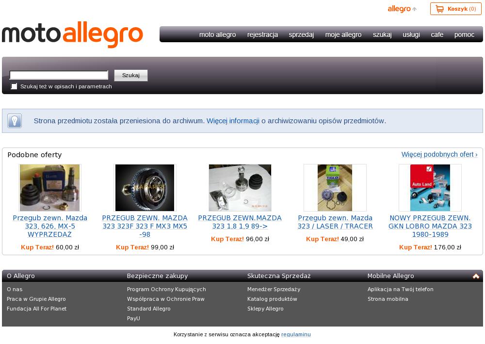

Czy taki przegub bedzie odpowiedni do mojego modelu :
323F BG 1.8 16V SOHC '92r 103km
http://moto.allegro.pl/przegub-zewn-maz ... 32324.html
na zdjeciu nr 2 podane wymiary
Prosze o odpowiedz bo chcialbym dzisiaj zakupic ten przegub
