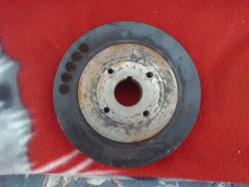

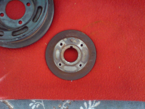

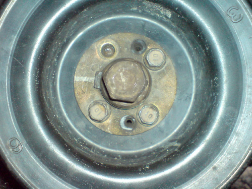

Postprzez jaro23 » 1 cze 2009, 07:53
a BA Fki były? <--- bo sie nie znam :(
jak widać na zdjęciu to jest kolo pasowe mojej mazdy
ma wymiary wewnętrzne 30mm i odległość miedzy śrubami po przekątnej 51mm
jak widać niżej kolo pasowe wymiarami na pas klinowy się zgadza
ale jest już inny otwór wewnętrzny i klin również mniejszy:
Nawet po zdjęciu tej nakładki która widać na trzecim zdjęciu otwór jest większy mogłoby się trzymać na samych śrubach ale niestety rozstaw śrub jest inny
możliwsze to od innej Fki?
Od: 17 lut 2009, 17:52
Posty: 199 (2/0)
Skąd: Hajnówka
Auto: Mazda 626 GE 1.8 16V PBLPG
Postprzez Inte » 1 cze 2009, 10:13
jaro23 napisał(a):a BA Fki były
tak były, było, są dosyć popularne teraz ;)
co do tego koła, raczej nic nie wykombinujesz... musisz szukać na szrotach 323 bg C (htb), efki
lub ewentualnie mx3 z silnikiem 1,6 (nie jestem pewny czy też podejdzie ale powinno)
