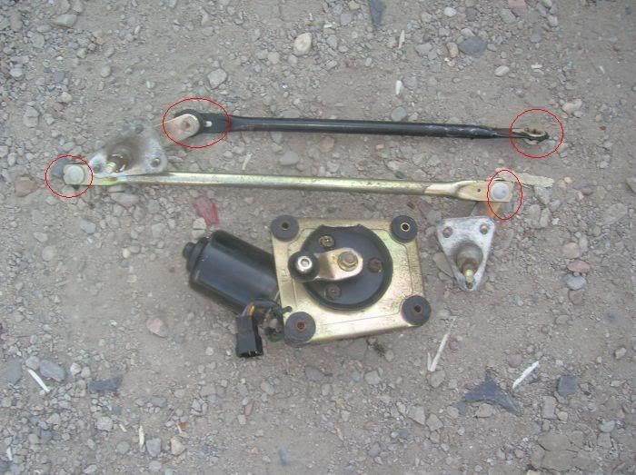

Postprzez magicadm » 22 paź 2006, 20:38
Problem tkwi na 99% w wyrobionych plastikowych "panewkach/przegubach" drążków przez które przenoszony jest napęd.
Kombinowanie z pozycjonowaniem wycieraczki na wielowypuście nic tu nie da.
Trzeba rozebrać maskownicę, dobrać się "przegubów" i albo wymienić całe ramiona, albo przynajmniej plastikowe "panewki" – lub w inny sposób skasować luz.

Postprzez Mak » 23 paź 2006, 11:21
Dziękuję bardzo za sugestie – chętniej zabiorę się za ingerencję w układ posiadając jakiekolwiek podejrzenia co do poszczególnych elementów. W skrócie – i tak nie wiem o co biega, ale spróbuję <lol>
A jak mi się nie uda, będzie po mnie poprawiał serwis :D

Postprzez magicadm » 23 paź 2006, 12:06
Mak napisał(a):. W skrócie – i tak nie wiem o co biega, ale spróbuję <lol>
No tutaj jest zepsute – wyczujesz luz

Postprzez Mak » 31 paź 2006, 15:50
Chciałem jeszcze raz podziękować wszystkim za wskazówki :)
W weekend dobrałęm się do mechanizmu – okazało się, że robota była szybka i przyjemna. Zdemontowałem podszybie, pod nim korytko odprowadzające wodę i wreszcie sam mechanizm. Zlokalizowałem luz w jednym miejscu – dokładnie przy mocowaniu prętu mechanizmu do silniczka. Skasowałem go małą uszczelką gumową o średnicy 1cm i jest ok <lol> Poprzedni właściciel odstawił niezły numer – użył do tego silikonu :|
Mogłem oczywiście wymienić mechanizm, ale... nowy kosztuje w granicach 300zł (2 metalowe pręty + kilka plastikowych tulejek) :| Używany kosztuje niewiele mniej, bo 150zł :|
