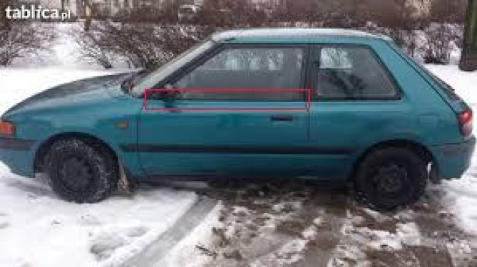

Siema,czy kupie gdzieś takie nowe listwy?albo czy "regenerował" ktoś takie?chodzi o to ze szyba skrzypi,piszczy jak się odsuwa i zasuwa i nie ściąga wody z szyby.Z góry dzięki za pomoc.

Tak, kupisz w serwisie, ale nie polecam, bo cena cię powali.Spróbuj w carspeed 506153025 może cenowo będzie lepiej,choć wątpię.
A tak naprawdę, to poszukaj na szrotach, jest tego pełno!Możesz przesmarować tę uszczelkę czymś do gumy-plastiku, powinno pomóc :)

Wysłałem zapytanie do Carspeed i czekam na odpowiedz. Co to czyszczenia i smarowania tego "tworzywa" to wczoraj to zrobiłem i nie piszczy ale tez nie zbiera,ponieważ jak podgiąłem to żeby zbierało to piszczało. I ta cześć zgarniająca się już zrobiła taka twarda pewnie ze starości i od warunków atmosferycznych bo od wewnątrz jest miękki i w dotyku przypomina jakby zamsz. Jak się to okaże takie bardzo drogie to poszukam na szrocie. Dzięki za pomoc.

Cena w Carspeed 287zl za sztukę :| ...pozostaje niezawodny serwis-szrot :)
