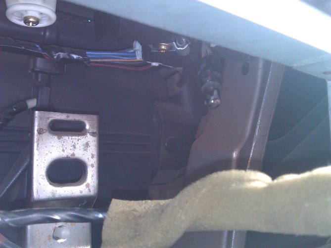

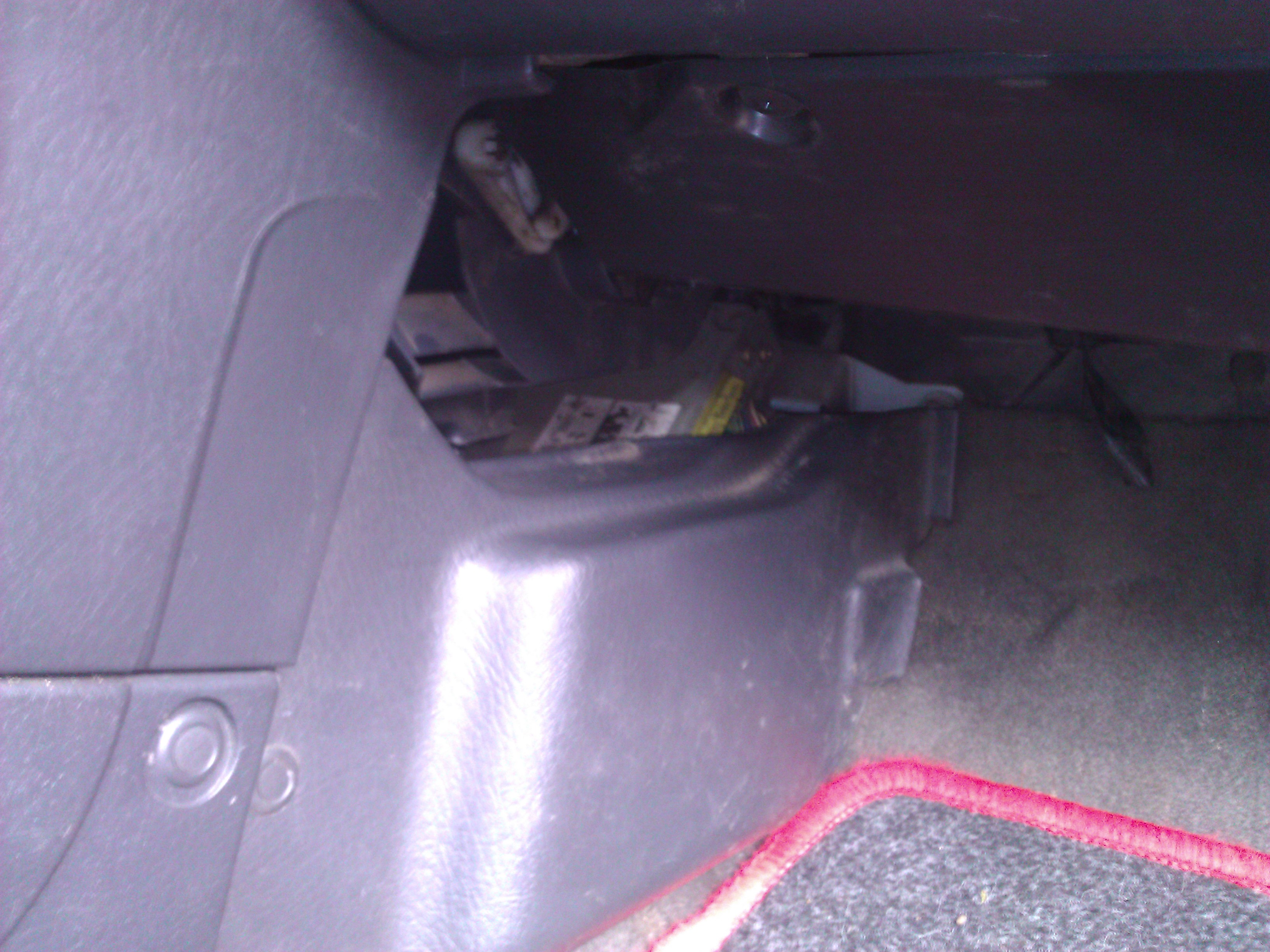

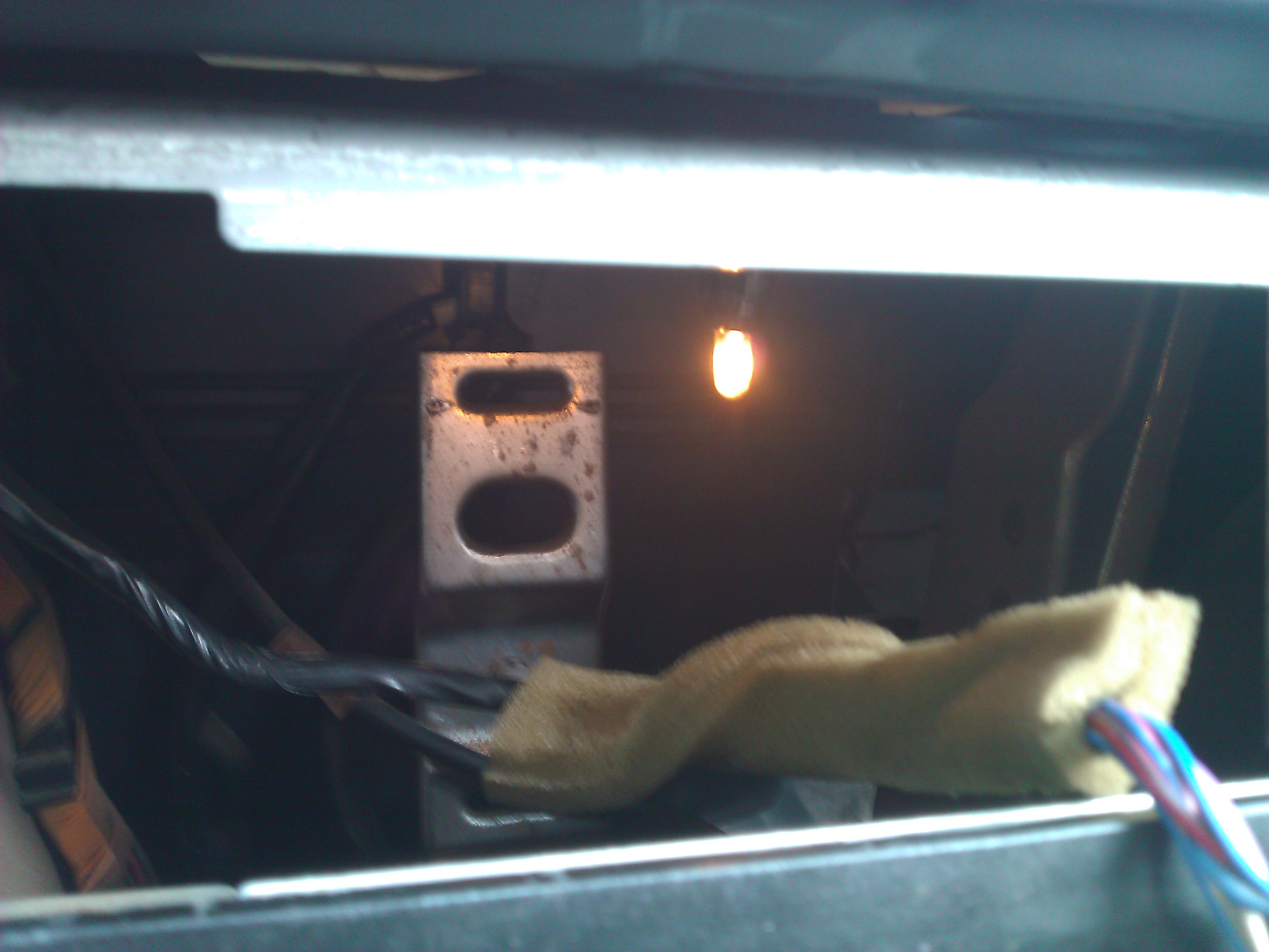

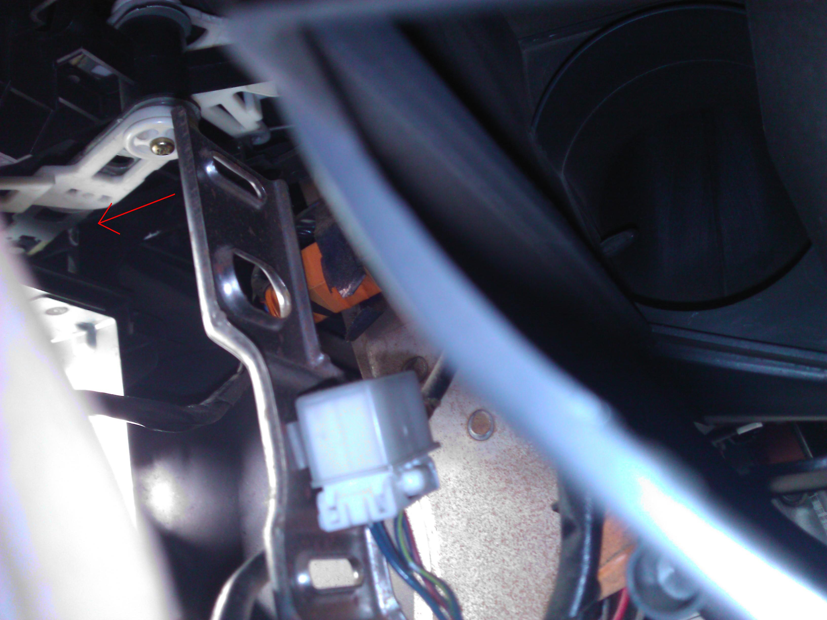

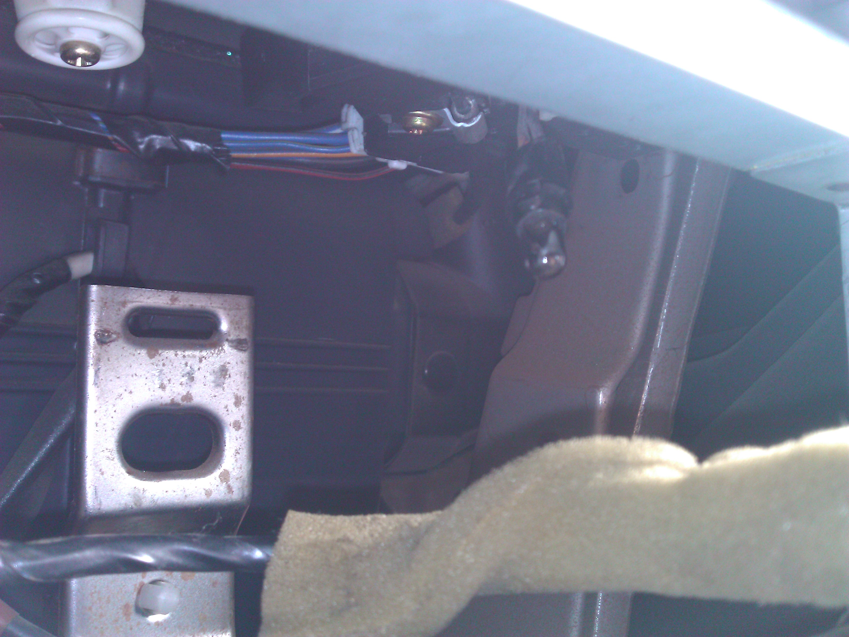

Postprzez Eshiru » 16 maja 2015, 17:38
Odkopię trochę temat. Niestety żarówka w mojej Maździe była przepalona, znalazłem ten poradnik i szybko zabrałem się do roboty. Niestety przez ogrom plastików do odkręcenia a także zbyt duże ryzyko połamania czegoś (w ponad 20 letnim aucie o to nie trudno) postanowiłem spróbować wymienić żarówkę przez otwór po radiu.
Przedstawię mniej więcej jak to zrobić, cała operacja trwa ok. 10 minut dla wprawnej osoby z małymi rękami, w moim przypadku było to 20 minut.
Do wymiany żarówki przydadzą się małe szczypki oraz latarka.
1. Wyjmujemy radio z całą kieszonką
2. Fotel pasażera na maska do tyłu
3. Najlepiej kładziemy się na podłodze i wsadzamy głowę w otwór z lewej strony pod schowkiem (foto)
4. Następnie przy pomocy latarki lokalizujemy dwa kabelki wchodzące do "obudowy" w której siedzi żarówka i wsadzając rękę wyjmujemy całą obudowę z zaczepu (ja posłużyłem się szczypkami, uwaga tylko żeby nie uszkodzić przypadkowo żarówki). Gdy nam się to uda żarówka powinna wisieć wraz z obudową we wnęce po radiu, wtedy nie pozostaje nam nic innego jak delikatnie wyjąć żarówkę, założyć nową i ponownie wsadzając głowę w otwór włożyć obudowę z żarówką na swoje miejsce.
Jeżeli coś jest nie zrozumiałem to proszę pytać, chętnie pomogę.
Załączam kilka fotek, sorki za jakość.
