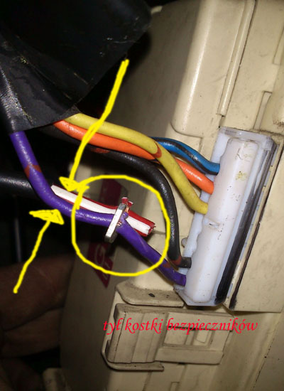

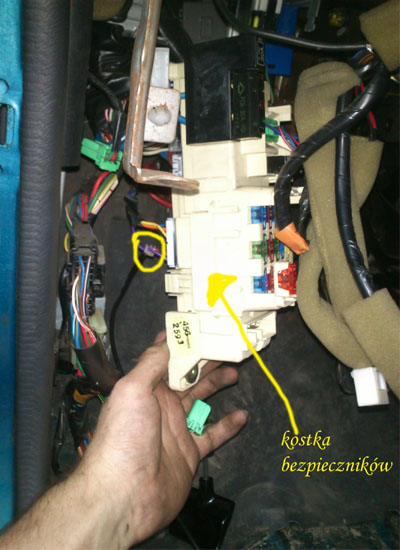

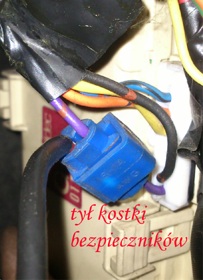

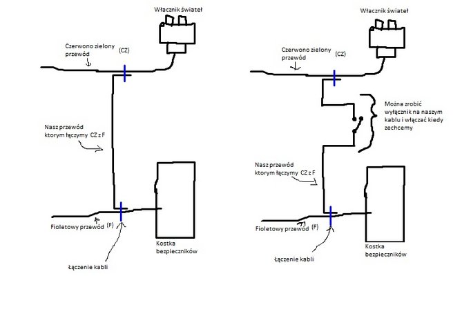

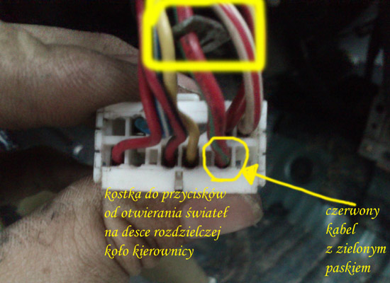

Wspominałam, ze mrugające lampy są usterką spowodowaną przez poprzedniego właściciela, więc dziś uzupełnię moją wypowiedź.
Przy okazji zrobiłam foto-relacje jak zrobić mrugające lampy w MAZDZIE 323F BG <serduszka> . :D
Dodałam schemacik myślę że idzie go odczytać :)
Jednym słowem łączymy to z tym. :)
Jak na zdjęciu wyżej.
U góry jest przewód, którym musimy połączyć przewód fioletowy od kostki bezpieczników z przewodem od przycisków na zdj 2.
Z tyłu kostki bezpieczników po prawej stronie jak na zdjęciu widzimy wpiętą kostkę z 5 kabelkami. Musimy się podpiąć w fioletowym na samym dole.
W kostce widzimy przewód czerwono-zielony zaznaczony na zdjęciu, musimy się do niego podpiąć zworką lub lutując.
Na zdjęciu widzimy kostkę bezpieczników znajdującą się koło pedałów po lewej stronie. Żeby się do niej dostać musimy zdjąć całą dolną tapicerkę. Po zdjęciu osłon kostki, musimy wypiąć z wszystkie kostki z wiązkami znajdującymi się z przodu kostki. Następnie odkręcamy kostkę (jest przykręcona jedną nakrętką od dołu, od góry musimy wypiąć ją z zatrzasku). Po wyjęciu kostki na wierzch-jak widać na zdjęciu wypinamy resztę wiązek, które odpinaliśmy z boku kostki.
Hi już bez owijania w bawełnę, bo każdy wie o co chodzi. :)
