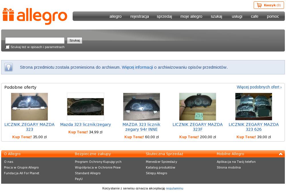

Postprzez OSI » 16 paź 2010, 10:00
posiadam takie zegary jak na tej aukcji http://allegro.pl/licznik-zegary-mazda- ... 23340.html , nie wiem co mam w baku.
