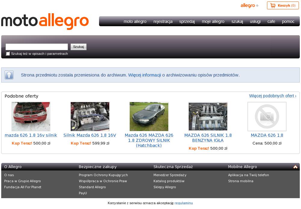

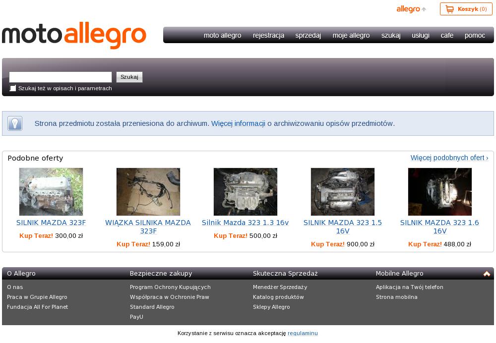

Postprzez baldysek » 31 maja 2011, 22:33
witam, też planuje zrobić swapa w swojej Madzi z 1.3 16v na mocniejszy... czyli z Waszych wypowiedzi wnioskuje, że taki silnik http://moto.allegro.pl/mazda-626-1-8-16 ... 46173.html bedzie pasował bez kupowania całego osprzętu, tak?? czy raczej taki silnik http://moto.allegro.pl/silnik-mazda-323 ... 98732.html ???

Postprzez lukaszbroda » 1 cze 2011, 07:06
raczej ten drugi link bo 626 bedzie miala na pewno inne mocowania

Postprzez Lukano » 1 cze 2011, 10:14
mocowania można przespawać, tylko po co kombinować. Ma na pewno też inny osprzęt.
tak, że jak już zmieniać to od 323.

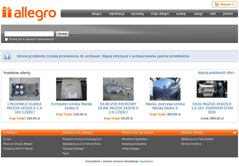

Postprzez Daro_GST » 4 cze 2011, 18:51
http://allegro.pl/silnik-mazda-1-6-16v- ... 29261.html ten też będzie pasował :D 115 kucy ma

Postprzez Lukano » 5 cze 2011, 10:23
Bez osprzętu z xeda raczej może nie mieć ;)
Sam silnik jest taki sam jak B6 w EC.
Jeśli w ogóle po tylu latach może mieć fabryczne osiągi :D
