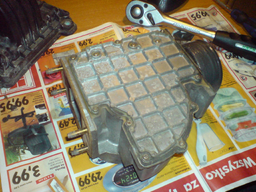

sprawdz przeplywomierz bo moze byc uszkodzony jak gubi obroty, A jak ciezko odpala to moze byc wina aparatu zaplonowego(a scislej czujnik halla sie pewnie sonczyl).Pomierz tez kompresje na cylindrach , przy zdrowym silniku powinienesmiec kolo 12 bar

ROMAN-R87 napisał(a):sprawdz przeplywomierz bo moze byc uszkodzony jak gubi obroty, A jak ciezko odpala to moze byc wina aparatu zaplonowego(a scislej czujnik halla sie pewnie sonczyl).Pomierz tez kompresje na cylindrach , przy zdrowym silniku powinienesmiec kolo 12 bar

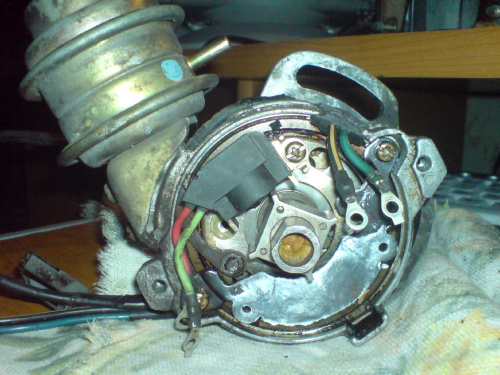

Wyżnej umieściłem zdjęcie chyba to czujnik Halla? bo mam drugi aparat zapłonowy i z niego wykręciłem i wstawiłem zamiast tego z samochodu umieszczonego, ale czy to to?

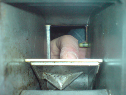

a z Przepływomierza wydobywa się taki dziwny syczący głos tak jakby chciał pociągnąć a nie możne bi zapchany. możne coś tu?
wymontuj przeplywke i sprawdz czy klapa(jezeli to model BG czyli 89-94r) i sprawdz czykapka wewnatrz dchyla sie bez oporu,jezeli stawia opor to przeplywka do wymiany

Wracam...
Na razie bawię się sam na parkingu szukam szukam czytam i czytam doczytać się nie mogę i znaleźć konkretnego przypadku takiego jak mój.
Rozkręciłem przepływomierz chciałem na części pierwsze ale coś powiedziało nie sprawdź tylko ta klapkę, sprawdziłem i chodzi bez oporu, mam nawet parę zdjęć:
Teraz skupiam się na aparacie zapłonowym, mam identyczny ze starego silnika, ale nie mam zielonego pojęcia na co uważać podczas zmiany? co mam zapamiętać itp, może jakiś poradnik
albo mądra głowa mi opisze?
to ten ze starego silnika:
Proszę o odpowiedz.
Proszę o odpowiedz.
