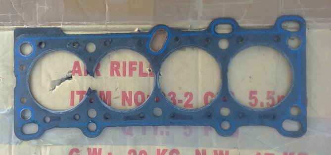

Postprzez faflak » 14 paź 2015, 09:12
@ Boris86 dokładnie trafiłeś w samo sedno :) uszczelka przepalona miedzy cylindrami
-Głowica już splanowana (ponoć o 1,5mm) ale na tych okrągłych "wskaźnikach" mocno tego nie widać
-uszczelka zakupiona "erliga" w bardzo dobrej cenie :)
-uszczelniacze zaworowe niestety nie dotarły (składam tak jak jest, później się będę męczył)
