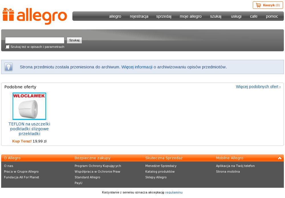

Postprzez tyla » 13 cze 2012, 10:50
http://allegro.pl/teflon-na-uszczelki-p ... 34187.html
cos takiego ?

Postprzez tekkenfan » 13 cze 2012, 11:50
jo ten z allegro może być. Za gruby nie może być bo nie starczy gwintu.
