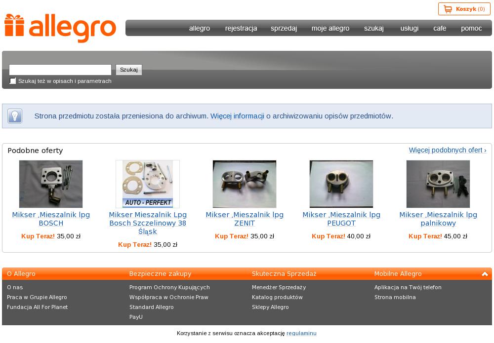

lpg cyka jak w zegareczku tylko że palę normalnie na benzynce i przełączam później na gaz. rekord spalania to 8 litrów a tak normalnie to około 10 się kręci nawet jak kręcę ją non stop do 5 – 6 tys to i tak więcej jak 10 nie weźmie. a to co musisz kupić to tylko ten mikser myślę że w 100 złotych byś się zmieścił razem z montażem. a tak to wygląda :
http://allegro.pl/mikser-mieszalnik-gaz ... 30125.html
