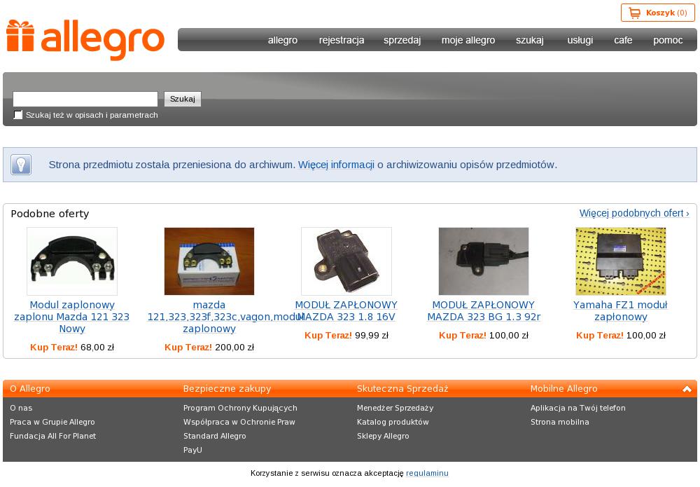

Postprzez Daro_GST » 24 sty 2011, 12:55
moduł zapłonowy jest w aparacie zapłonowym, szukaj również jako czujnik halla bo akurat tak w naszych mazdach się to nazywa(jak się mylę to niech ktoś poprawi). pozdrawiam
http://allegro.pl/modul-zaplonowy-mazda ... 17119.html
a moduł na wtrysku i w gaźniku może być taki sam ale nie jestem pewien.
