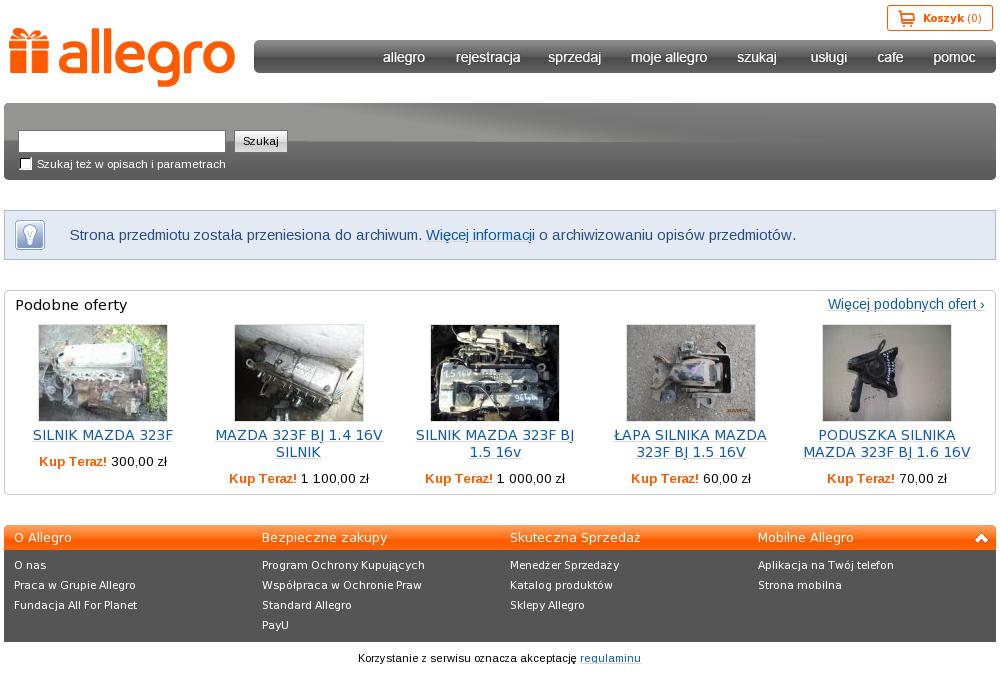

ok z tym że te silniki muszą być z bg ? czy mogą być dajmy na to z f czy mx3 i czy mogą być z nowszych lat ?
czy np. coś takiego by pasowało http://allegro.pl/mazda-323-f-323f-bj-1 ... 44695.html
Od: 24 paź 2010, 20:55
Posty: 6
Auto: Mazda 323 BG 92'/Yamaha R1 99'
Postprzez Mazdaxxx » 2 sty 2011, 11:07
ten bez przeróbek nie spasuje... półosie nie pasują łapy od skrzyni sanki są inne cięgna od biegów itd itd itd co do swapa to tak cóż wsadzaja i KLZE tzn 2.5 v6 bo skoro do mx3 pasuje to do bg tez bo mx3 ma taka sama komorę silnika... najmniej zabawy i najlepsze efekty to silnik 1.8 DOHC i w sumie na upartego można zmienić sam silnik wiązkę z kompem przepływomierz i pompa paliwa a skrzynie z półosiami zostawic nawet nie wyciagac z auta jakis czas pochodzą...
