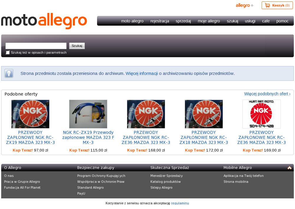

Postprzez bzzyczek » 31 gru 2010, 17:04
Od: 3 cze 2008, 20:26
Posty: 332 (0/1)
Skąd: oklice Radomska
Auto: A4 B5 1.8T kox 200HP/ Dwie Mazdy były :(
Postprzez Bo_Lo » 2 sty 2011, 21:45
znalazlem ciemne miejsce,otwieram maske i zpoczatku nic,dalem gazu a tu ...choinka ze star treka :P kabelki do wymiany.bzzyczek thx.to juz nie tak drogo sporo sie rozgladalem i w podobnej cenie sa tez BERU ale ilu kierowcow tyle opinii ktore lepsze .jak kupilem auto z rejhu to na ostatnim serwisie w mazdzie zalozyli kable i swieczki BERU.duzo dobrego slyszalem tez o SENTECH-ach,ale chyba jednak nie bede kombinowal i zakupie NGK ew. BERU
ps.po wymianie sondy spalanie w trasie spadlo o 50%dzisiaj zrobilem rowne 200km w tym 120 na autostradzie(ok120km/h)50km na krajowce ok100km/h reszta w miescie i spalila ok 15-16l pb na te 200km(przedtem 12,11)

Postprzez bzzyczek » 3 sty 2011, 15:07
Kup te Ngk lub Beru mysle że bedą dobre ja popełniłem błąd i po urwaniu jednej fajki z orginalnych kabli które w bg były od nowości czyli jakieś 17 lat kupiłem jakieś niemarkowe za 40 zł i założyłem, niestety po miesiącu zaczęło sie szarpanie na niskich obrotach i musiałem wrócić do starych kabli, założyłem stare oprócz jednego i jest bajka także albo wymienić na jakieś markowe (drogie) albo pokleić taśmą stare :D
