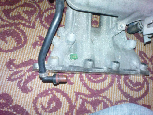

Postprzez jaro23 » 16 gru 2009, 16:23
Witam! mimo szalejącego mrozu na podwórko -15 zachciało mi się odpalić i rozgrzać Madzie :) i szukałem jej czujnika temperatury który wysyła informacje do komputera :) czy to ten zielony po lewej na dole?
Jeżeli tak to odłączyłem go, silnik był już nagrzany stosunkowo dość dobrze, po odpięciu jego silnik na gazie pracował ale już znacznie mniejsze obroty z 1000 do kolo 600 pomyślałem przełączę na paliwo i dziwo chodził dalej :) nie gasł odrazu tak jak to robił wcześniej i dało się go wkręcić w obroty depcząc pedał spontanicznie.
Pytanie się nasuwa: czy mam uszkodzony ten oto czujnik i od niego zależny mój problem?
Proszę o odpowiedz.
Dodam ze na zdjęciu cały kolektor ssący jest ze starego silnika i najprawdopodobniej czujnik powinien być sprawny :)

Postprzez arkadiustr » 16 gru 2009, 17:32
Nie wiem czy tak jest naszych samochodach ale to chyba jest czujnik temperatury powietrza zasysanego przez silnik. Czujnik temperatury (ten, do którego podłączony jest wskaźnik temp. i z którego komputer czerpie informacje) znajduje się w bloku silnika- patrząc z przodu- po prawej stronie na wysokości kolektora wydechowego, niedaleko obudowy termostatu, dochodzi do niego jeden przewód zakończony wsuwką żeńską. Drugi czujnik od temp. odpowiedzialny za pracę wentylatora jest umieszczony w obudowie termostatu.

Postprzez jaro23 » 16 gru 2009, 18:03
tylko czujnik ten siedząc w kolektorze ssącym nie siedzi w dolocie powietrza a w kanale z cieczą która najprawdopodobniej później wychodzi do nagrzewnicy a szukając czujników fakt jest ten z jednym pinem i jest w obudowie termostatu a drugi kolo termostatu.
z zielona kostką niestety nie znalazłem jest tylko ten co wskazałem
tylko dlaczego po odpięciu lepiej silnik pracuje na benzynie? znaczy obroty próbują same się trzymać w okolicy 600-700 i łatwiej dodać gazu?

Postprzez Jacek176 » 18 gru 2009, 18:04
Ten czujnik w kolektorze to jest właśnie czujnik temp. silnika podający info do ECU. Czujnik obok termostatu to jest czujnik do wskaźnika (tak , w Mazdzie są 3 czujniki temperatury silnika :D ). Właśnie po przeczytaniu pierwszego posta miałem zasugerować jego sprawdzenie ale widzę, że autor tematu już sam do tego doszedł.
P.S.: Czujnik powietrza zasysanego znajduje się w przepływce.
