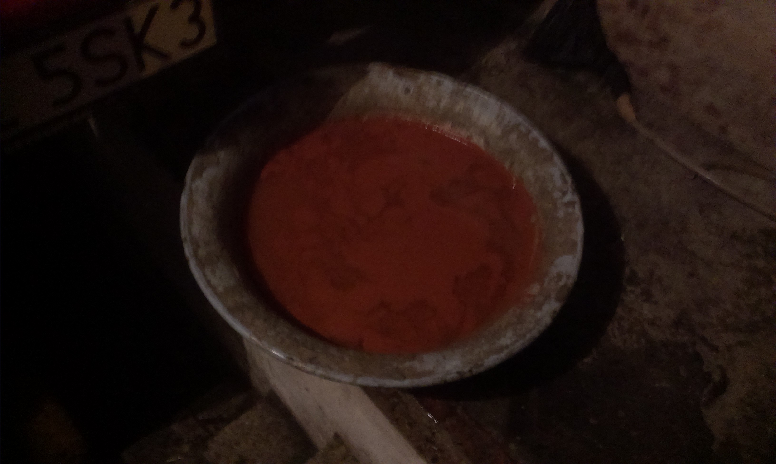

Postprzez matmak7585 » 18 gru 2014, 14:28
Zrobiłem płukanie układu chłodniczego, 5 razy plukalem wodą, jednocześnie wlewalem a na dole leciała żurowata woda do miednicy. Zdążyłem zalać wodą pod korek dodają płynu do płukania układu chłodniczego. Silnik chodził przez 15 minut i ani się nie grzał ani obroty mu nie latały, teraz muszę jeszcze to spuścić, zrobić jeszcze jedno płukanie po tym płynie i zalać płynem chłodniczym. Jak na razie wygląda na to że pomogło. Nie sprawdzałem jeszcze jak będzie chodził na gazie i czy parownik będzie zamarzał, jeśli będzie zamarzal to co zrobić wiecie moze co mogło by być tego problemem?
Dopisano 18 gru 2014, 13:31:
Tak wyglądaa woda która przeleciała przez chłodnice

Postprzez jerrylos » 19 gru 2014, 09:38
zalej do pelna plynem. odpal na benzynie i dolewaj caly czas to co bedzie ubywalo. jak przestana isc bąbelki zakrec korek i dolej do zbiorniczka do maxa. przejedz sie, sprawdz stan i mozesz smigac na gazie. pozniej przez pare dni sprawdzaj stan w chlodnicy i zbiorniczku i ewentualne braki uzupelniaj :)
