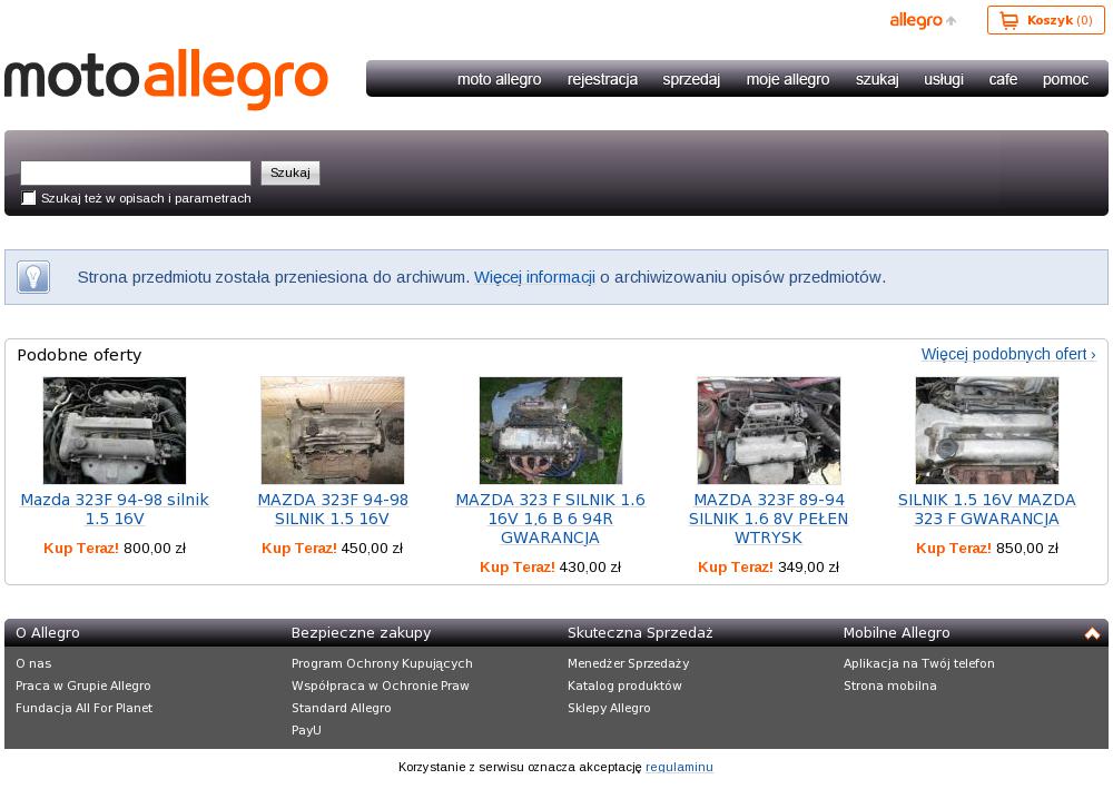

No właśnie 1,6 16v wygląda identycznie :) A co więcej na pokrywie zaworów nie ma też napisane że 16 zaworów :)
Przykład: http://moto.allegro.pl/mazda-323f-89-94 ... 47659.html
Dolot – wygląda także identycznie – chyba ten rozrząd zmienię u mechanika......bo jak mam kupić zły i bujać się później z oddawaniem :|
