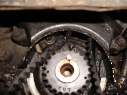

Postprzez damian » 8 lut 2011, 23:27
żeby ustawić rozrząd musisz zdjąć prawe koło, odkręcić plastikową osłonę, następnie odkręcić koło pasowe (klucz chyba 23), odkręcasz w ten sposób, że zakładasz klucz nasadowy, zakładasz na niego jakąś przedłużkę (kawałek rurki), blokujesz o dolną część wahacza i na chwilę kręcisz rozrusznikiem, wtedy łatwo się odkręci, bo inaczej się będziesz męczył. następnie odkręcasz 4 śrubki kluczem 10, zdejmujesz koła pasowe, uważając, żeby nie wypadł klin. po zdjęciu ukazuje Ci się taki widok:
nad klinem widać znaczek na kole, ma się zgrywać ze znaczkiem na obudowie silnika, tak jak na obrazku
na górnym kole w głowicy masz 2 znaczki
mają się zgrywać ze znaczkami na pokrywie zaworów i głowicy. jeśli coś się nie zgrywa tzn, że masz źle ustawiony rozrząd, żeby go dobrze ustawić musisz poluzować rolkę napinacza, zdjąć pasek i założyć go wtedy, gdy wszystkie znaki będą się zgrywały zakładasz pasek, naciągasz go napinaczem i skręcasz. koło pasowe na wale jest ciężko dokręcić samemu, można zrobić to poprzez wrzucenie biegu i zablokowanie kół, jednak najlepiej zrobić to kluczem pneumatycznym.
