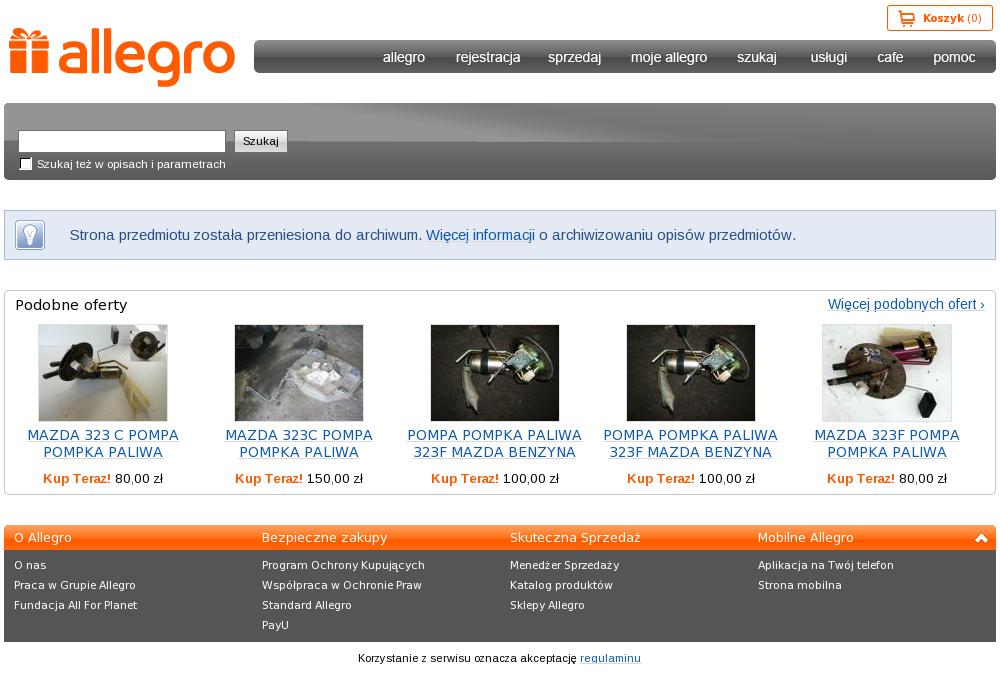

Postprzez mysse » 2 gru 2010, 18:09
pod pokrywka znajdziesz cos takeigo
http://allegro.pl/pompa-pompka-paliwa-m ... 37143.html
mi sie nie chcialo dostawac do pompy wiec wymienilem calosc. a z oparami to sie nie boj, pod dekielkiem jest uszczelka gumowa, przykryj mokrym recznikiem i tnij, bo inne opcji chyba nie ma ;)

Postprzez white323 » 2 gru 2010, 20:38
Ok wszystko udało się wymienić, wszystko pasowało:P Dzięki
