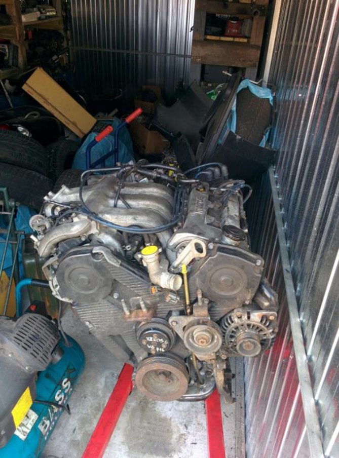

Postprzez Beny » 2 paź 2016, 05:50
Jest jakaś fotorelacja? Bez kanału da radę zrobić bo dostęp tam jest fatalny.Napinacz trzyma się na jednej śrubie?
Posty: 8657 (86/84)
Postprzez radar88 » 2 paź 2016, 09:25
Ale napinacza nie musisz ściągać, luzujesz paski tak żeby dało się je ściągnąć z rolki, odkręcasz do końca nakrętkę która trzyma rolkę i ściągasz samą rolkę, zmieniasz łożysko i zakładasz ;) Bez kanału się da, lecz i tak trzeba ściągnąć prawe koło.

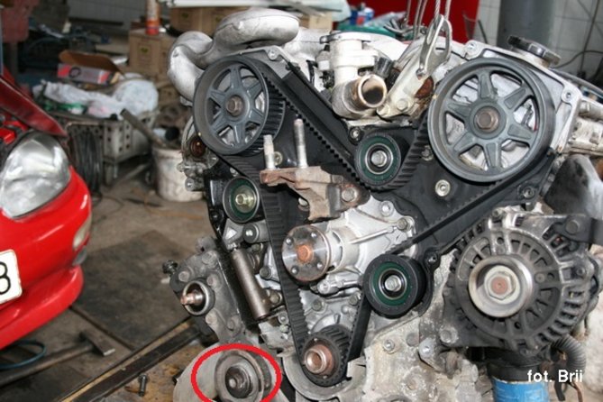

Postprzez Beny » 2 paź 2016, 10:28
Myślę o rolce pisze o napinaczu <glupek2> Tak patrzę to powinno wyjść od góry. A drugie siedzi w rolce niżej ( pod napisem Xedos)i jak rozumiem robić za jednym zamachem?
363225981_6_1000x700_swap-silnik-kl-ze-25-v6-z-mazda-mx-6-j-spec-jdm-mx3-323-probe-xedos-.jpg
Posty: 8657 (86/84)
Postprzez jedrzej07 » 2 paź 2016, 10:42
Warto zrobić za jednym zamachem, koszt nie duży a spokój na jakiś czas.
To pod napisem Xedos to pompa wody. Drugi napinacz jest bardziej z lewej, przy pompie wspomagania. Nie ma go tu na zdjęciu.
Tu masz
Od: 16 mar 2009, 21:08
Posty: 2050 (2/16)
Skąd: Piotrków Kujawski
Postprzez Beny » 2 paź 2016, 10:52
Ok dzięki,jak nie zapomnę pstrykne jakieś foto.
