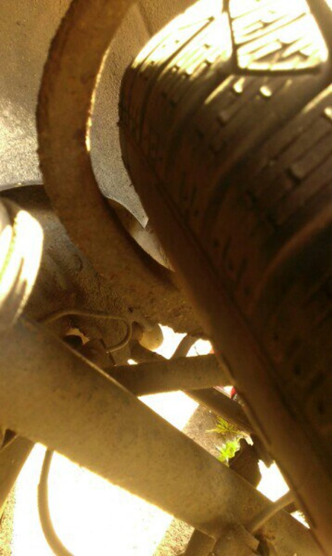

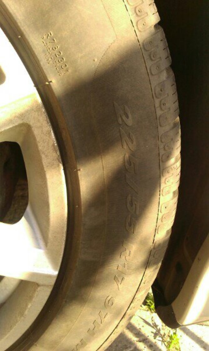

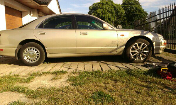

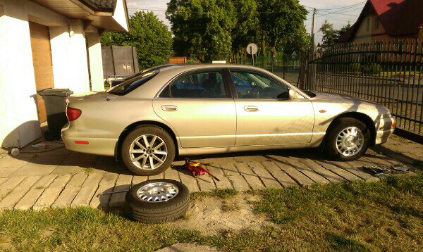

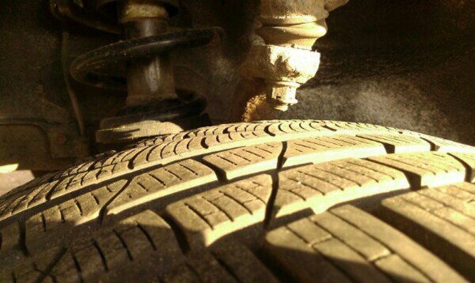

Zdjęcia Ori 17 z gj rozmiar 225/55 r17 jeszcze tylko muszę na et zerknąć
[attachment=-1]uploadfromtaptalk1433788948911.jpg[/attachment][attachment=-1]uploadfromtaptalk1433788970142.jpg[/attachment][attachment=-1]uploadfromtaptalk1433789035788.jpg[/attachment]

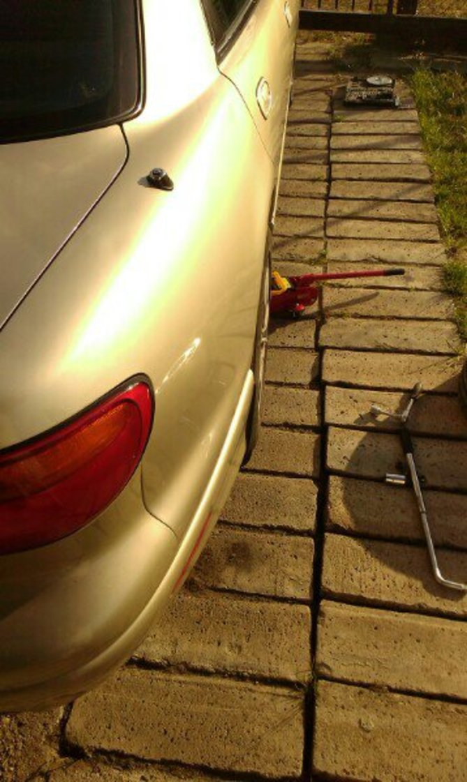

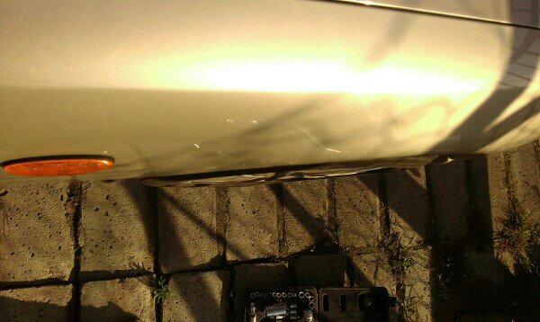

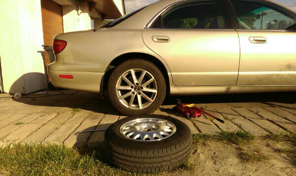

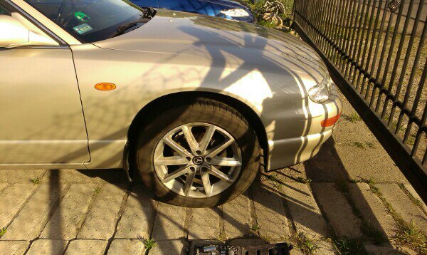

I dla pewności jeszcze tył wstawiłem
[attachment=-1]uploadfromtaptalk1433789065684.jpg[/attachment][attachment=-1]uploadfromtaptalk1433789077451.jpg[/attachment][attachment=-1]uploadfromtaptalk1433789113598.jpg[/attachment][attachment=-1]uploadfromtaptalk1433789130889.jpg[/attachment][attachment=-1]uploadfromtaptalk1433789145694.jpg[/attachment][attachment=-1]uploadfromtaptalk1433789165461.jpg[/attachment]

Postprzez JapanBA » 8 cze 2015, 19:59
No i super ;)
Czyli max średnica opony która wejdzie pod śrube wahacza to 680-700mm,
Dzięki za foto :)

Postprzez Janusz626 » 8 cze 2015, 20:26
Sorry ze się wracam, ale uważam że 225/55/17 to sporo za duże w obwodzie. Proponuje max 670mm w obwodzie.
235/45/18
225/50/17
...tego bym się trzymał ;)

Postprzez szkodnik_byd » 8 cze 2015, 23:39
Taki pantofelek był do przymierzenia więc taki sprawdziłem

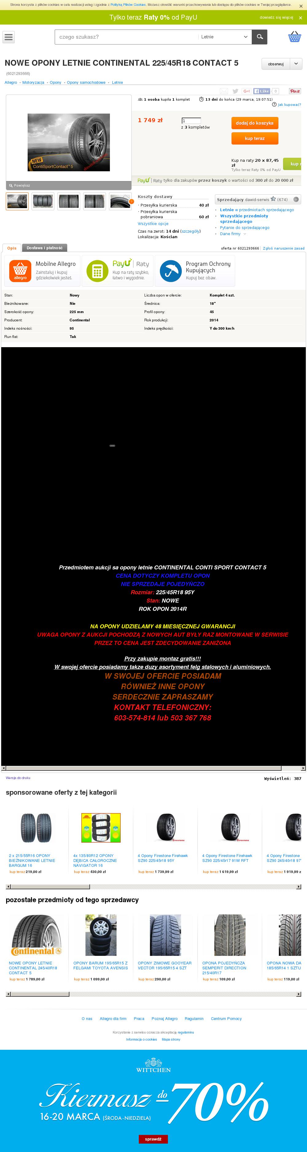

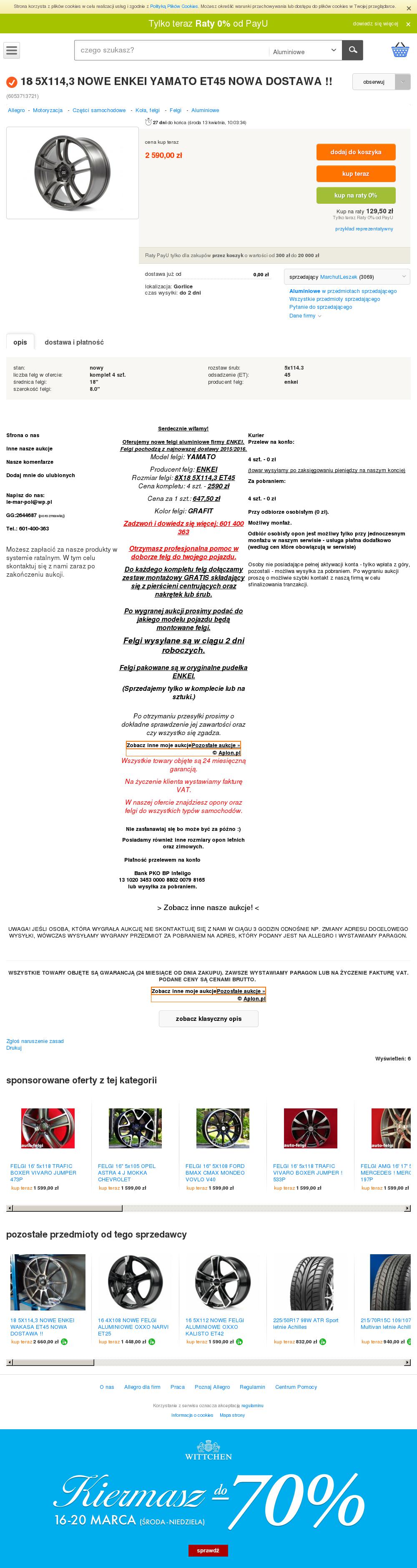

Witam Panowie, szukam zestawu na lato do swojej X9 i wybór padł na:
http://allegro.pl/18-5x114-3-nowe-enkei ... 13721.html
Do wyboru są dwie wersję z ET45 i ET35, ktoś z was miał/ma lub testował u siebie te felgi ?
Do tego opony 225/45
http://allegro.pl/nowe-opony-letnie-con ... 93666.html
Chyba, że macie jakieś lepsze sprawdzone gumy do 2k ? Oczywiście w tym samym rozmiarze.

Postprzez ProboszczV6 » 16 mar 2016, 21:51
przy tej szerokości ET45 to i tak za niskie lekko ale nie powinno jeszcze trzeć, przy ET50 w ReXach było praktycznie na styk.
I weź jakiś jaśniejszy kolor, koniecznie. X9 nie zasługuje na to żeby go oszpecić czarnymi/ciemnymi felgami.
