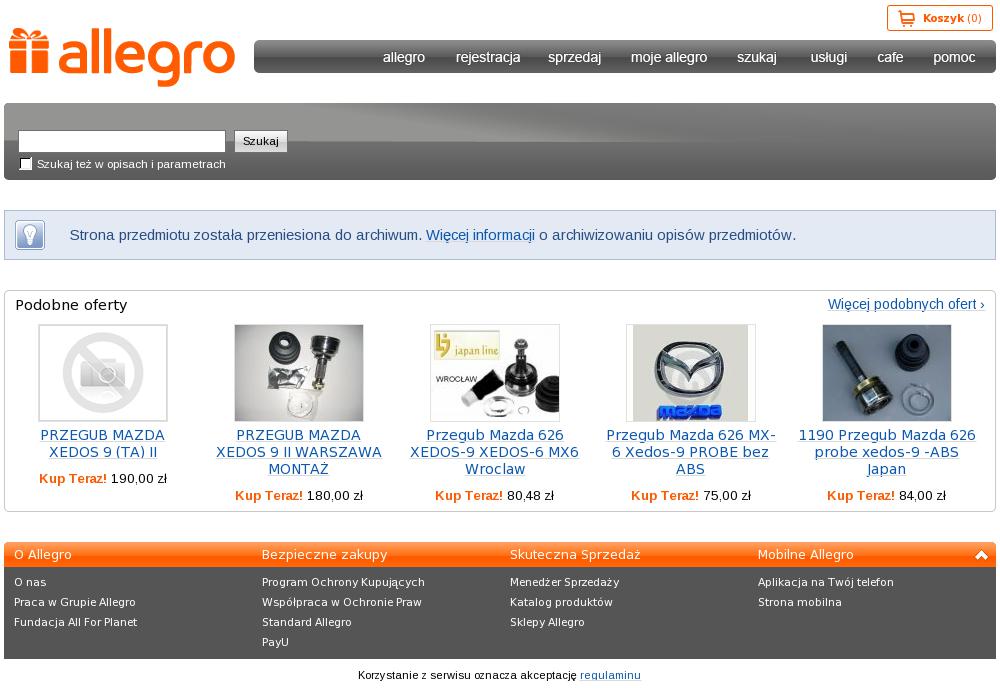

Postprzez Marek 161BD081 » 5 cze 2012, 06:43
mrgagrzybotron napisał(a):Bo nadal nie wiem... 26 na 31 czy 26 na 28 ?
Może też być tak jak u mnie 35/31zębów (może np. taki przegub)
Nikt nie da ci jednoznacznej odpowiedzi z gwarancją nieomylności.

Postprzez Marek 161BD081 » 8 cze 2012, 06:49
ProboszczV6 napisał(a):O ile wiem to przeguby do X9 z silnikiem KL sa takie same jak do 626/Probe z silnikiem KL...przynajmniej te zewnętrzne ....
W przypadku X6 to wysoce prawdopodobne, ze będzie można coś dobrać z 626 czy Probe.
Jednak w X9 to już zazwyczaj co innego jest – dotyczy to nie tylko przegubów mimo "ładnych" opisów na allegro :(
W wersji poliftowej (KL oczywiście!) napewno powinien być taki przegub jak uzębienie podałem we wcześniejszym poście.
