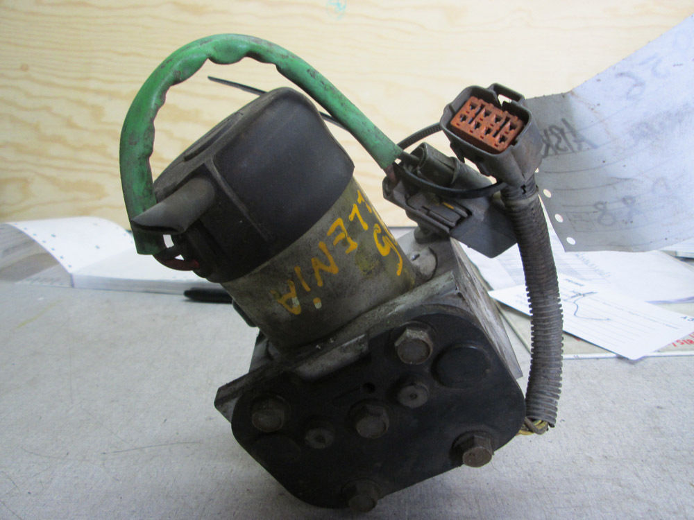

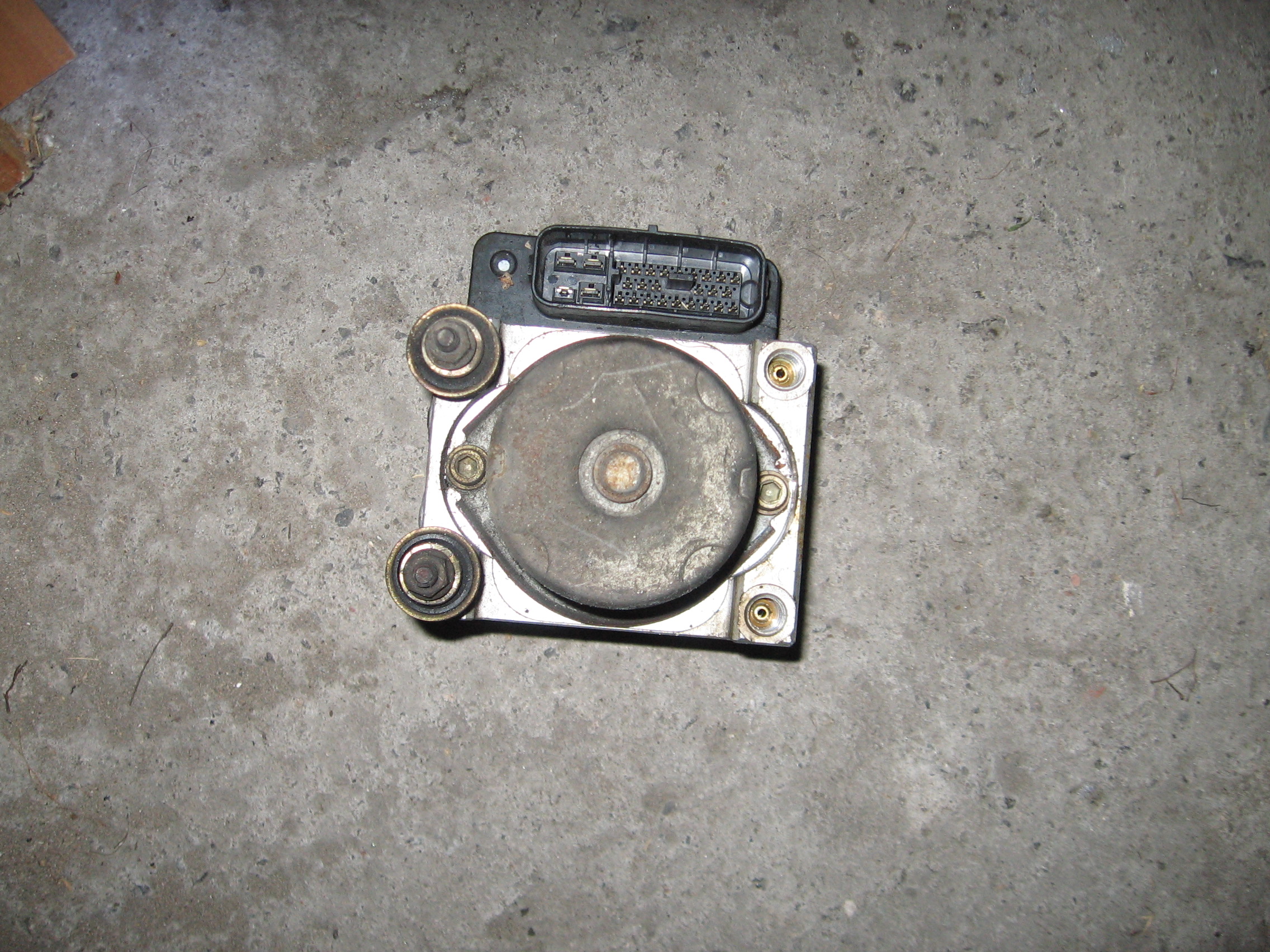

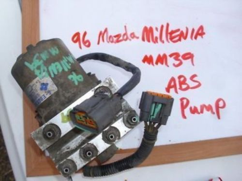

Posiadasz zdjęcie obu pomp ABSu może po zdjęciach poznam, a za kilka dni podjadę do niego i zobaczę jak to wygląda.

Jakby co, to tak wygląda nowsza pompa (ma 1 dużą wtyczkę)
A tak pompa starszego typu (zdjęcie zapożyczone z ebay, bo u siebie fotki nie znalazłem)
