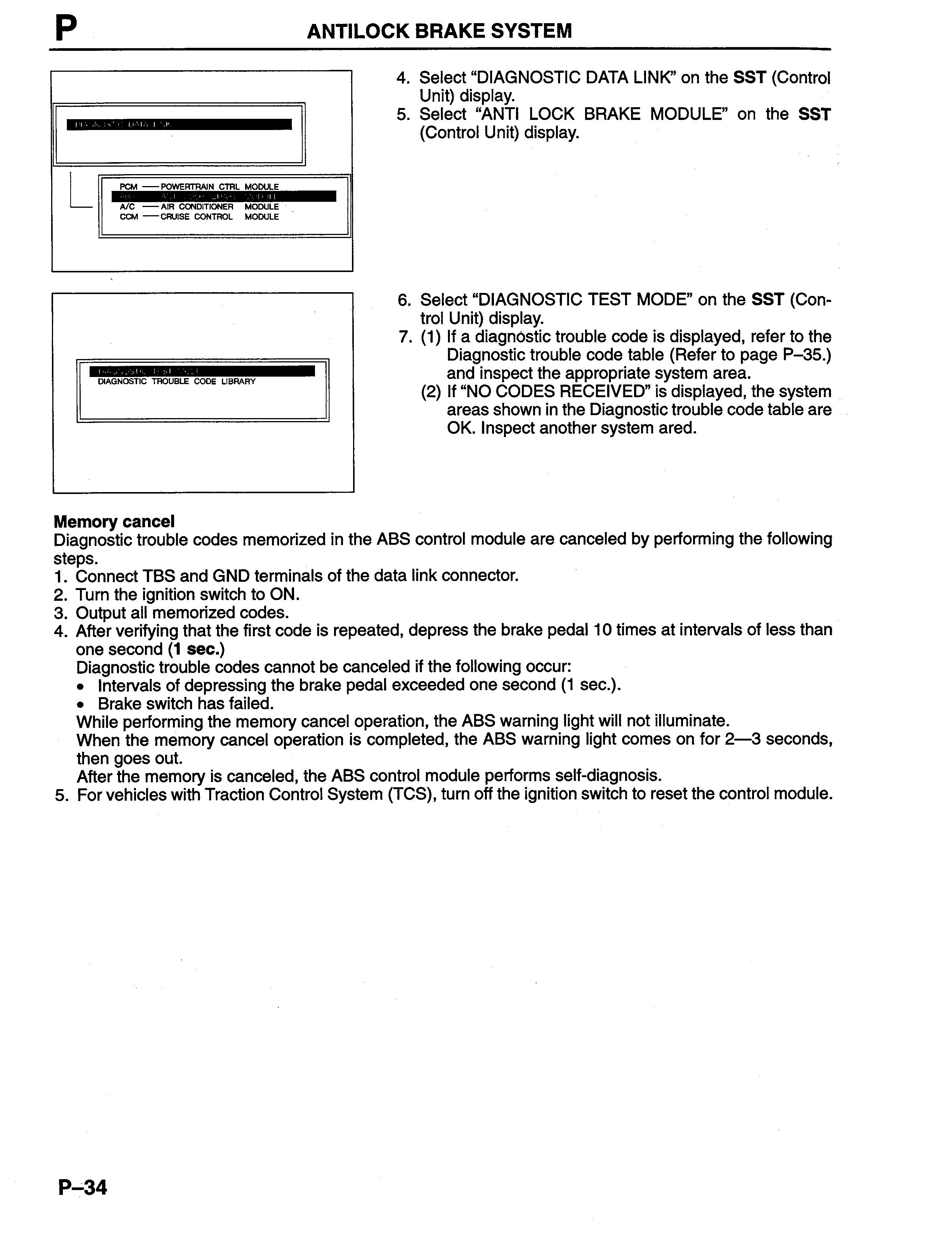

Serwisówka twierdzi odnośnie kasowania błędów:
błąd 17 dotyczy sygnału z czujnika położenia wału- istotny dla układu TCS ,
błąd 15 dotyczy przerwy lub zwarcia czujnika, zamieni się na błędy z zakresu od 11 do 14 jak ruszysz autem.
Sprawdziłem i rzeczwiście sygnał z czujnika prędkościomierza nie jest podłączony do układu ABS...
