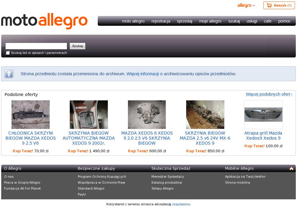

kris patrzyłeś na to:
http://moto.allegro.pl/skrzynia-biegow- ... 60242.html
raczej masz ten model przed liftem wiec skrzynia powinna pasować... ja też mam rocznik 2000 ostatni wypust tej budy z białymi kierunkami i ładniejszym grillem
