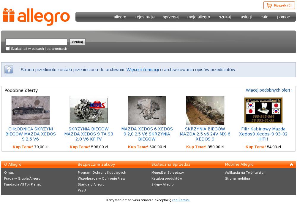

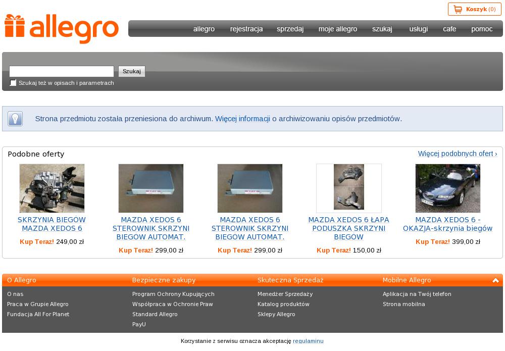

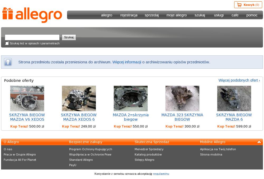

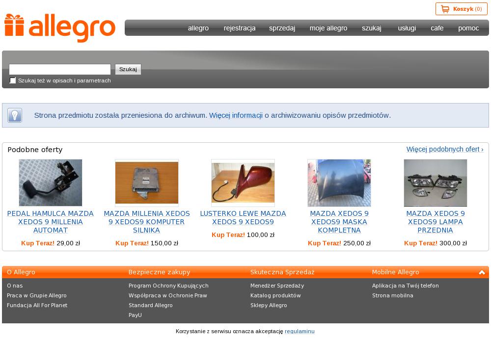

Niestety – koszt całego remontu właśnie od tych 2000PLN się zaczyna :(
A ceny skrzyń są na dosyć różnym poziomie jednak jakbyś miał u nas kupować to warto byłoby samemu pojechać i chociażby olej obejżeć w skrzyni.
Zanim swoją kupiłem jeździłem oglądać jedną skrzynię pod Tarnów – jak zaciągnąłem oleju do butelki to był on koloru kawy :( A auto miało około 90 tysięcy przejechane ale .... mil a nie km hahaha
EDIT:
Zobacz przykładowo tutaj, czy tutaj czy też tutaj.
Cóż – nie oszukujmy się ale zakup czegoś takiego to jak "kupowanie kota w worku" i nic tego nie zmieni :(
Jedyna pociecha jeśli jest jakaś gwarancja na nią ale i z tym też należy być ostrożnym.
To omijaj szerokim łukiem: LINK bo to jest ta, którą sam oglądałem i widzę, że jeszcze jej nie sprzedał a jedynie z ceną się podniósł. <lol>
