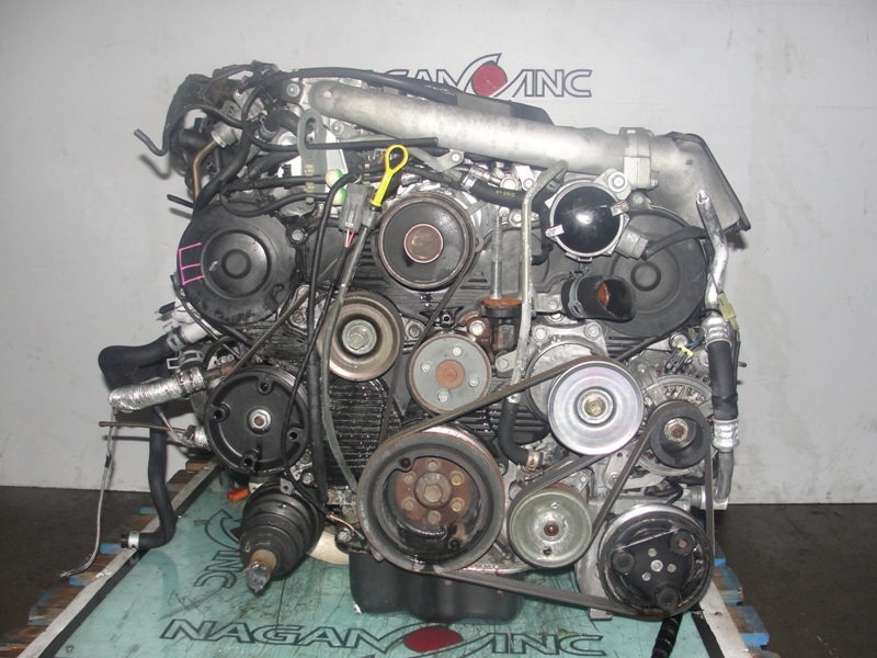

Postprzez jedrzej07 » 17 kwi 2013, 08:08
tu masz widok na silnik i napinacze od wlasciwej strony. Widac ze tam sa lozyska (jesli o tym samym mowimy czyli o napinaczu alternatora
Od: 16 mar 2009, 21:08
Posty: 2049 (2/16)
Skąd: Piotrków Kujawski
Postprzez piecia » 17 kwi 2013, 08:30
jednak macać to można ale coś innego ... ;p
dzięki za foto
