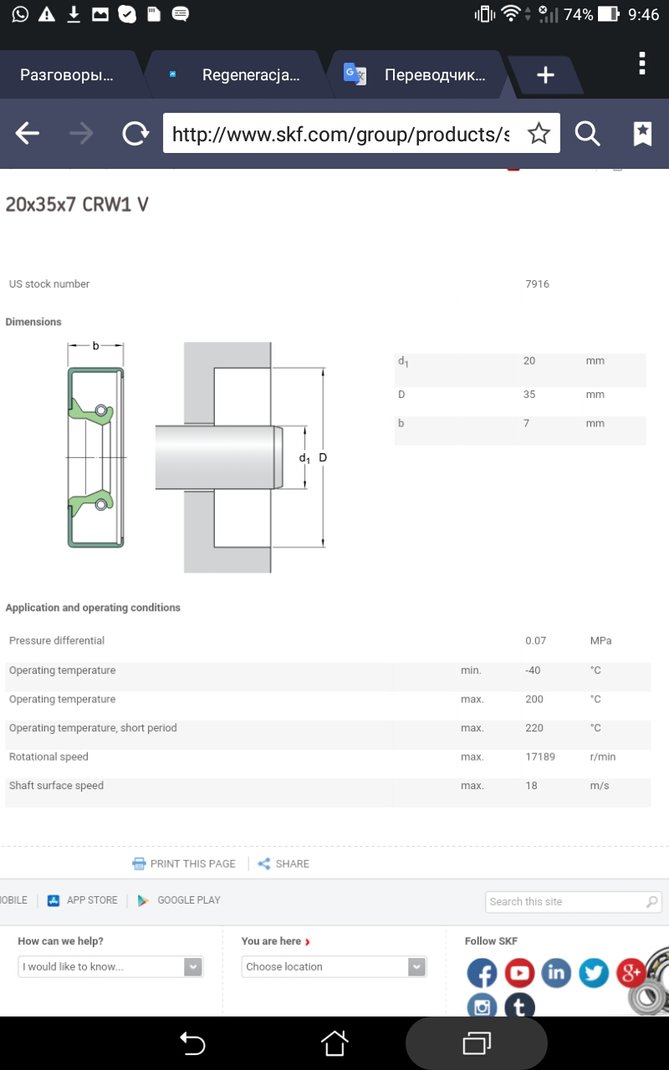

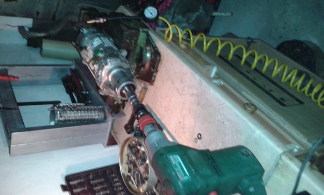

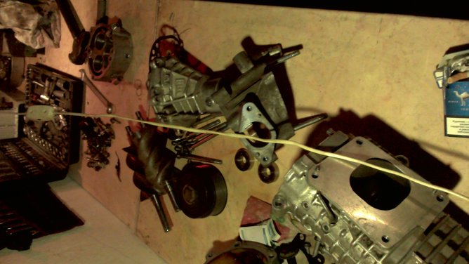

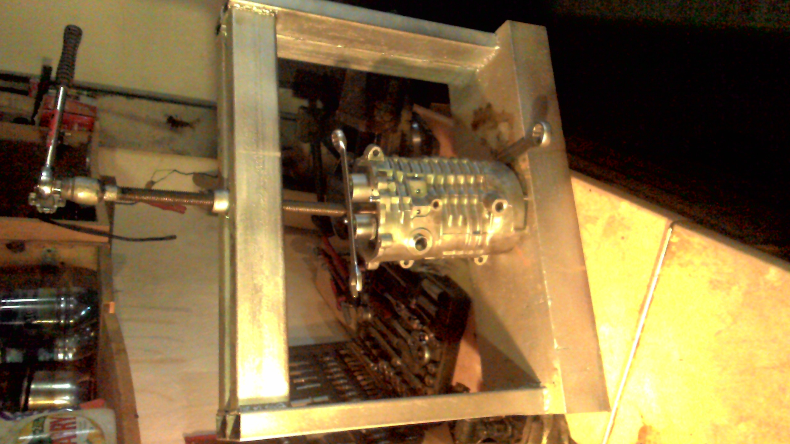

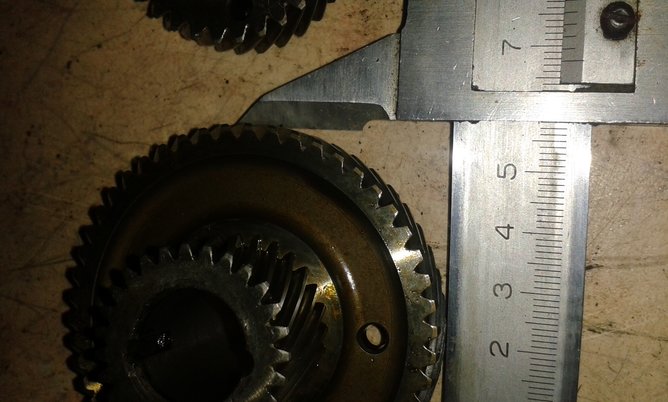

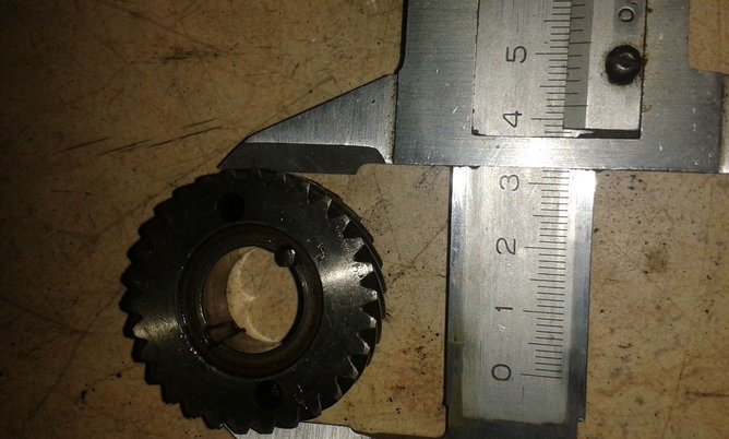

ВСЕМ здравствуйте, papa извините, что пишу на русском. :)
Вот такие сальники и подшипники я испкульзую в своём компрессоре уже два года.
Tłumacz google + moje przepisanie aby było czytelnie (radar88):
Witam wszystkich, przepraszam, że piszę w języku rosyjskim. :)
Są to uszczelki i łożyska których użyłem w sprężarce przez dwa lata.

Paciemu u Tiebia polski jazyk na pasliedniej kartinie- łożysko? koszta dostawy?

My tu kombinujemy i żeźbimy w różnych materiałach na uszczelniacze a wychodzi na to, że wystarczy zamontować porządny zimering i po kłopocie :D
Trzeba się zagłębić w dane techniczne i wytrzymałościowe.
Coś znalazłem. Uszczelniacz wytrzymuje 90Psi ciśnienia czyli 6,3 Bara. Więcej raczej nie mamy .Max prędkość to 2000 stóp na minutę czyli 10 z groszami metrów na sekundę.Potrzebna średnica wałka kompresora żeby obliczyć jego prędkość liniową. Jak jest mniej niż te 10m/S to spoko :D
Z obliczeń moich wychodzi, że mamy jakieś 31m/s przy 30000 obr/minute .

Wiem ksedosom 5 lat. 3 lata starałem się naprawić ten liskholm.
Nasz silnik jest doładowany 0,5-0,6 bar, i na wylocie doładowanie 130 stopni, więc materiału uszczelnienia Viton. kupić uszczelki mają w Polsce
Prędkość maksymalna 28.000 na ślimaka przed umieścić nowe uszczelki należy upewnić się, że łożyska nie mają generacji
Zrobiłem 5 liskholmov. i dowiedziałem się, by sprawdzić ich szczelność oleju

wirniki krecą się z tego co wiem nawet do 27 i 35tys obr/min, wirniki mają różne prędkości obrotowe, dlatego zwyczajny simering raczej na dłuższy czas tego nie uszczelni, ciśnienie doładowania ma tutaj drugorzędne znaczenie.
Ciśnienie oleju też jest niższe od tego które smaruje resztę silnika, olej idzie przez dyszę.

Najbardziej martwi mnie fakt, że obroty w kompresorze grubo przekraczają maksymalne dla tych uszczelniaczy.
Mimo tego pomysł ciekawy.Ciekawe ile km taki kompresor przejechał u kolegi ?

Postprzez Denxf » 27 sty 2016, 09:01
Maksymalne obroty na których pracuje silnik za automatyczne skrzynie biegów 5800, na tych obrotach obroty na lysholm 6200, na jednym rolkę obroty zostawia 17000 i na drugim 26000,
Notakehl słodko wysokich obrotach silnika samochod albo jedzie 260km, albo włączające biegi.
Średnie obroty na których pracuje silnik 2000-4500, Przy takich obrotach na rolkach szybkość 8300-18800, co odpowiedzą uszczelnienia.
Mój samochód chodzi na tych uszczelniaczach 2 lata 70000km

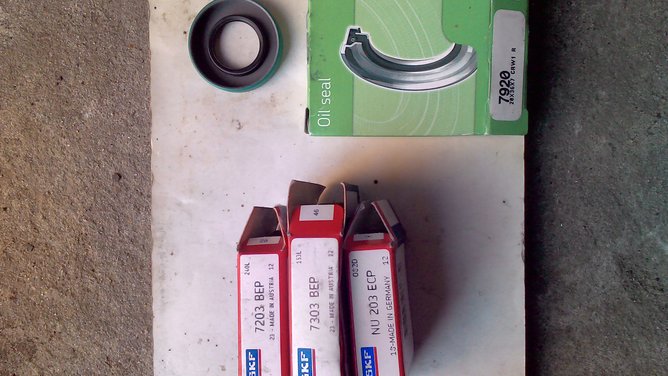

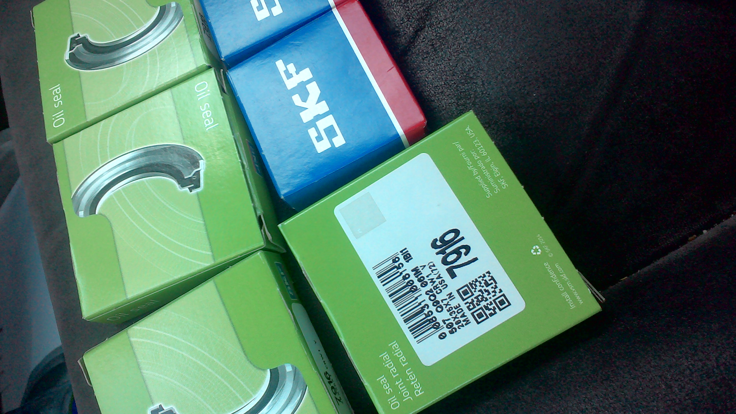

Mógłbyś napisać listę części które są potrzebne? bo patrząc na zdjęcia i na fakturę coś mi nie pasuje w uszczelniaczach...
Łożyska:
7203 2szt
7302 2szt
NU203 2szt to są tylne łożyska, małe
uszczelniacze:
20x36x7 (7920)
20x35x7 (7916)
takie wstawiłeś na zdjęciach... które są właściwe? czy z przodu są inne a z tyłu inne?

Uszczelnienie może być i 20x35x7 crw1v i 20x36x7 crw1v, jakie dostęne sklepy takie można kupować .Łożyska:
7203 2szt
7302 2szt
NU203 2szt
Łożyska można nie zmienić starcze tylko zamienić uszczelnienie
