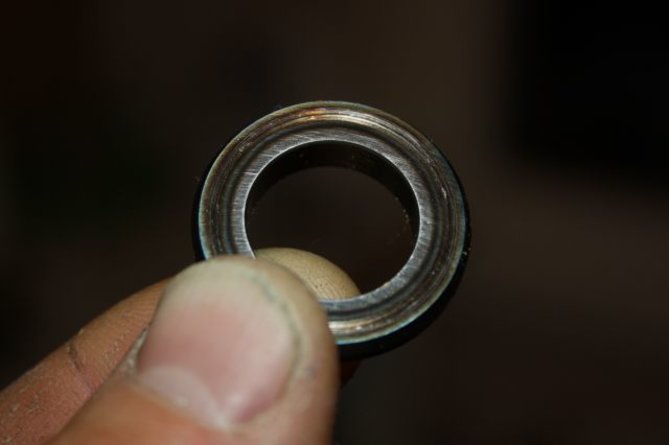

Przygrzany pierścień stalowy:
A ten prawidłowo pracujący. Ledwo wyczuwalny ślad:
Niedoróbki naprawiłem i zobaczymy co z tego wyjdzie.
