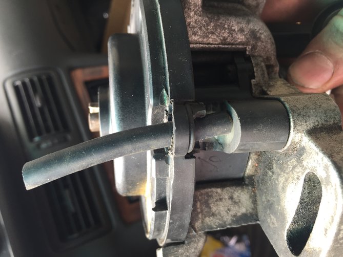

Jako że potrzebuje samochodu zamówiłem na allegro jeszcze jeden aparat i dostałem coś takiego – zamiast ułamanego palca kawałek przewodu.

Postprzez ProboszczV6 » 27 kwi 2016, 20:01
<lol> <lol> <lol> <lol> <lol> <lol>
i pewnie ktoś to sprzedawał jako w pełni sprawne? Do pierwszego kontaktu z wilgocią :D ale jaja. Możliwości są dwie, albo aparat zapłonowy albo czujnik położenia wału korbowego. Pomijam brak napiecia zasilania na sterowniku silnika i jakiekolwiek inne kataklizmy...
Czujnik sprawdzasz omomierzem podłączając się na przewód zielony i czerwony po odpięciu wtyczki. Miernik ma pokazać 500-600 Omów. Gdyby był walnięty to powinien pokazać się błąd 03 jak dobrze pamiętam, chociaż nie zawsze to się pokrywa z rzeczywistością....
Druga opcja to bierzesz miernik i sprawdzasz cewkę zapłonową, uzwojenie pierwotne i wtórne.

Postprzez Tomas2000 » 30 kwi 2016, 15:11
W sumie to można by w tym aparacie wymienić cewkę, bo z tego co widać na focie to ułamany jest właśnie jej fragment, <dupa>
