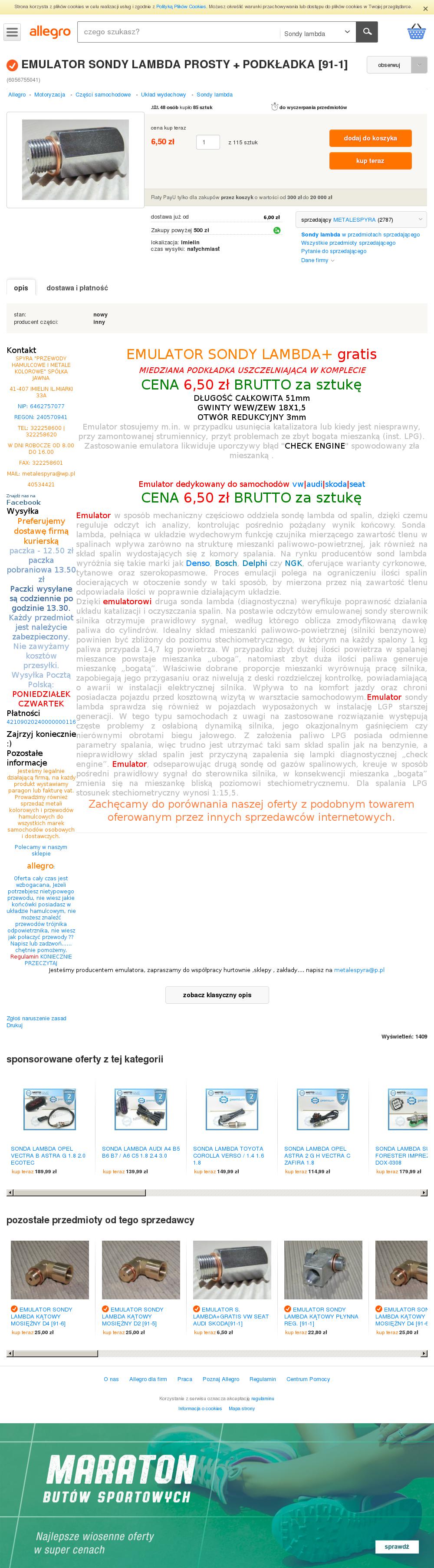

jedrzej07 napisał(a):Emulatory drugich sond za 10zl rozwiazuja problem. Mam takie u siebie i zapomnialem o bledach <spoko>
Gdzie się w takie coś zaopatrzyć? Jak się to wpina w instalację?

Postprzez krzysek71 » 28 mar 2016, 06:48
PHU JACUŚ sklep znajdziesz tam wszystko do gazu a i ceny przyzwoite http://www.phjacus.pl/G42-Emulator-redu ... p2030.html

Postprzez gregor83 » 28 mar 2016, 23:31
To czyli wystarczy wykręcić sondę wkręcić ten emulator i w niego spowrotem sondę i będzie cacy???

Postprzez jedrzej07 » 29 mar 2016, 06:44
Dokładnie <spoko>

Postprzez gregor83 » 31 mar 2016, 05:47
Do X9 to jest ten z linku? A jak rozwierce "prekaty" to też coś będzie potrzebne czy będzie działać poprawnie mimo tego?

Postprzez jedrzej07 » 31 mar 2016, 06:44
Dokładnie taki jak z linku. 18x1,5. Po wydłubaniu prekatów i zastosowaniu tych emulatorów żaden błąd na razie się nie pojawił, także spełnia swoją funkcję idealnie

Postprzez jedrzej07 » 31 mar 2016, 06:51
Wiem, też kiedyś na to patrzyłem, ale jaki sens wydawać 200zł i ingerować w elektronikę jak za 20zł można w łatwy sposób sprawę rozwiązać. Ja kupiłem takie emulatory po 6,50zł za sztukę i działają do dziś <spoko>

Postprzez gregor83 » 31 mar 2016, 06:54
Na alle... Są po 15zl plus wysylka. Potrzebna jedna sztuka?

Postprzez jedrzej07 » 31 mar 2016, 07:06
http://allegro.pl/emulator-sondy-lambda ... 55041.html
2 sztuki potrzebne, na prekata przy chłodnicy i na tego przy grodzi
