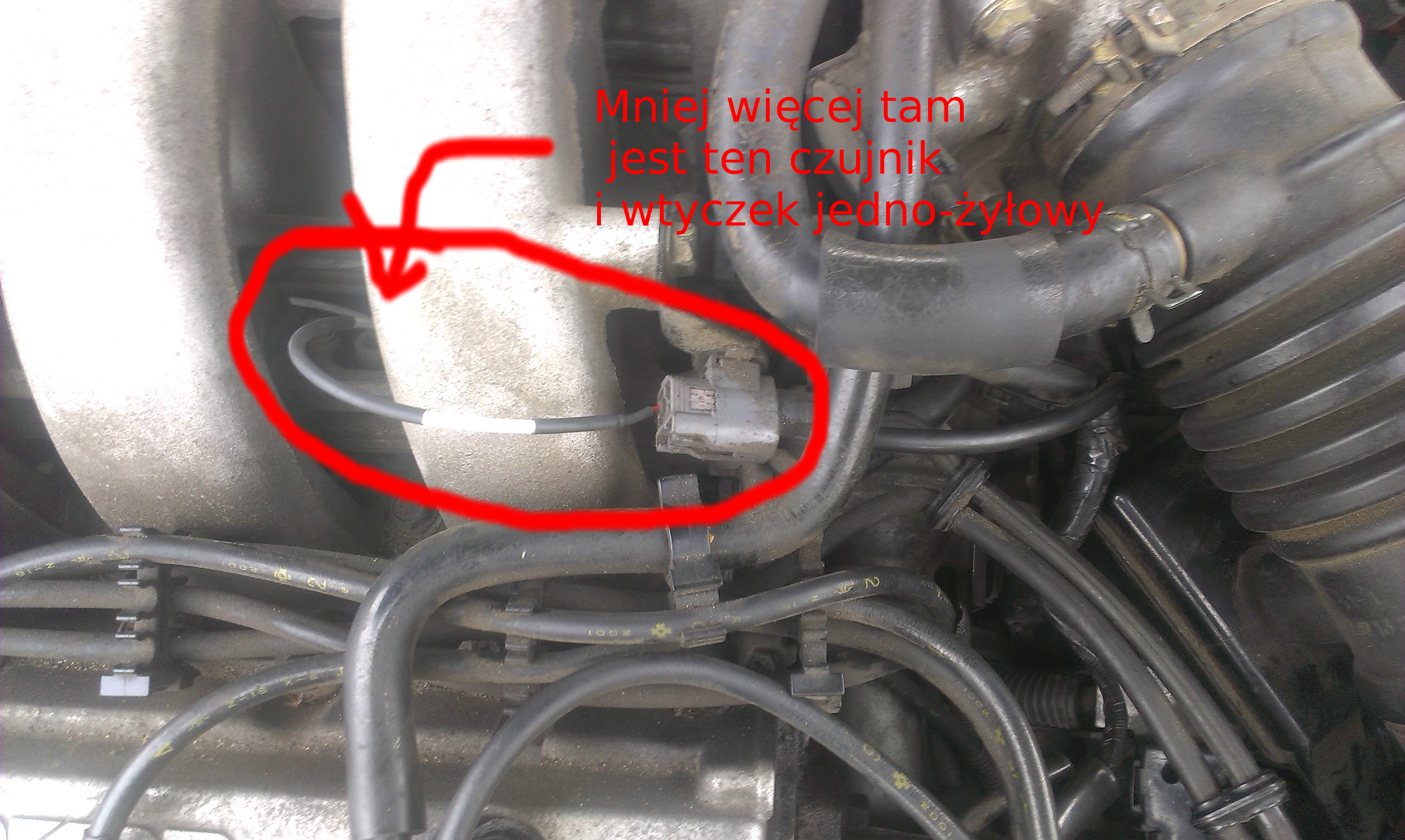

Coraz bardziej podejrzewam czujnik, który przesyła sygnał na zegary. Temperatura pływa podczas jazdy/na postoju w dość szybkim tempie. Jak się temperatura na blacie podniesie to wentylatory się nie załączają – ale wczoraj wypiąłem czujnik temp (ten z dwoma przewodami) i wentylatory poszły na full – więc cycuś. Dodatkowo jak się zatrzymam i "zresetuję" (wyłączenie zapłonu i załączenie po około 5s) wskazówka jest w normalnej pozycji. Aaa, i podczas wzrostu temp gdy włączę grzanie na full i nawiewy to temp nie spada – więc biorąc wszystkie dowody – bardziej mi pasuje ten czujnik co daje temp na zegary.
Jeszcze dwa pytania:
1. Gdzie znajduje się czujnik temp na zegary w poliftowym Xedzie ? Widzę jakiś czujnik z jednym przewodem mniej więcej na środku silnika dość głęboko – czy dobrze myślę, że to ten ?
2. Są jakieś/gdzieś schematy, worshop manual, serwisówki do Xeda poliftowego ? z chęcią bym tam zajrzał <nauka>

Postprzez Marek 161BD081 » 29 lip 2016, 17:09
To co pokazałeś to czujnik spalania stukowego.
Czujnik temperatury masz blisko wlewu płynu do silnika.

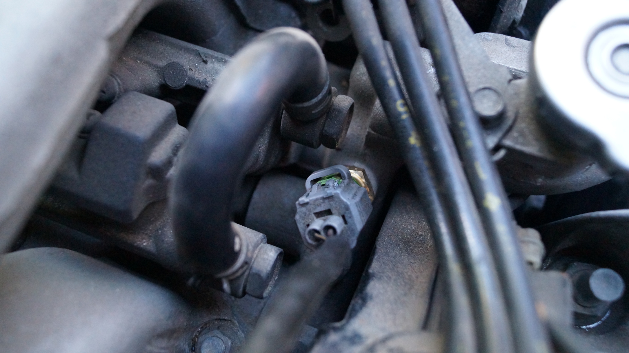

Postprzez Fudziu » 30 lip 2016, 15:50
Sprawdzałem, ale tam gdzie jest wlew do silnika i korek przy silniku jest tylko czujnik, który wymieniłem kilka dni temu. Ale jak dobrze pamiętam to sygnał z niego nie idzie na deskę. A drugiej czujki tam nie widzę :(

Postprzez Marek 161BD081 » 30 lip 2016, 23:35
Ten właśnie czujnik jest odpowiedzialny zarówno za wskazania temperatury jak i też np. załączanie wentylatorów chłodnicy.

Postprzez Fudziu » 3 sie 2016, 18:26
Dzięki za wskazówki i naprowadzanie :D Problem zażegnany, dla potomności zostawię info:
Otóż, faktycznie jest jeden czujnik temp i idzie on na deskę i na wiatraki (przynajmniej w polifcie). Odpięcie wtyczki powoduje, że wiatraki idą pełną parą, a wskazówka opada. W moim przypadku tak jak pisałem wyżej – dość dziwne objawy – okazał się zły styk. Po poprzednim wypinaniu i wpinaniu wtyczki połączenie chwyciło tak jak należy i teraz temperatura trzyma się jak widły w gnoju, prezes stołka lub rdza nadkoli <lol> <czarodziej> Moja sprawa zakończona ;)
