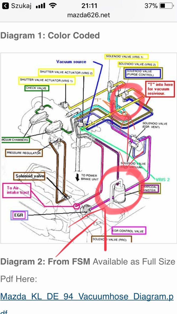

Postprzez TURASS » 6 kwi 2018, 17:44
Wymieniałem uszczelki pod pokrywami no i oczywiście po co robić zdjęcia czy nawet pamiętać gdzie co podłączone niby wszystko jest ok ale wisi z jakiegoś czujnika jakaś rorka która nigdzie nie pasuje a urządzenie do którego według schematu ma być podłączone chyba nie występuje w moim aucie. Mianowicie nie mogę znaleść CHARCOAL CANISTER-- no pod maską tego nie ma.
I tu moje pytanie GDZIE TEGO SZUKAĆ??????

Postprzez Marek 161BD081 » 6 kwi 2018, 20:49
Filtr z węglem aktywnym masz pod kołem zapasowym.
Ja jak ściągałem kolektor to jakoś nie pamietam takiego wężyka – skąd on idzie?

Postprzez TURASS » 6 kwi 2018, 21:26
Według schematu z jakiegoś zaworka.
Tu zaznaczone skąd dokąd on idzie
