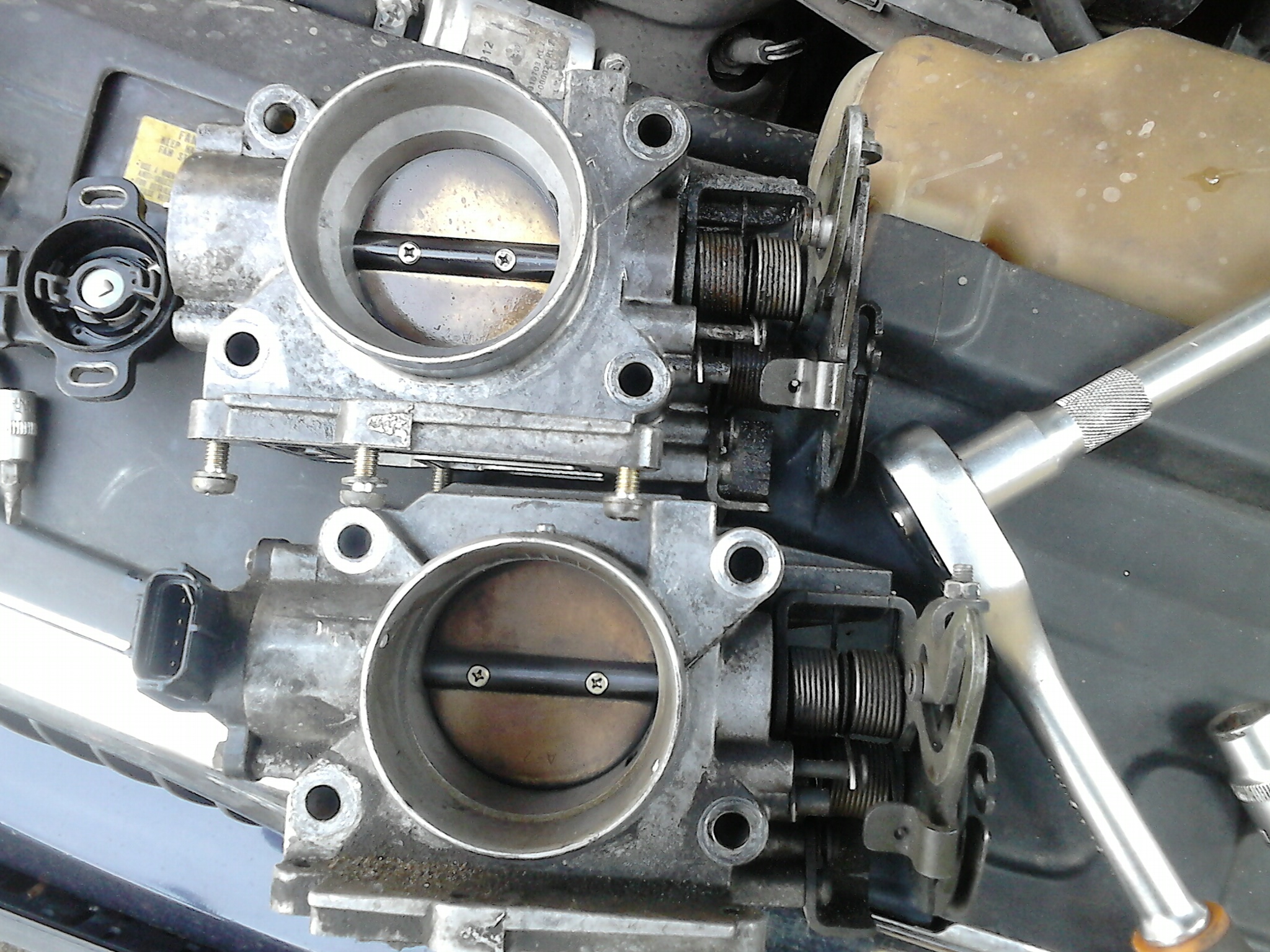

Postprzez michal_plac » 24 mar 2014, 21:49
wczoraj zająłem się przepustnicą i muszę stwierdzić że bzdury wyczytałem na forum bo krokowiec z KF pasuje do KL fizycznie ale jeszcze nie regulowałem więc nie mogę stwierdzić czy działa poprawnie. Przepustnica faktycznie ma inną średnicę.
u góry KF u dołu KL
u góry KF u dołu KL
